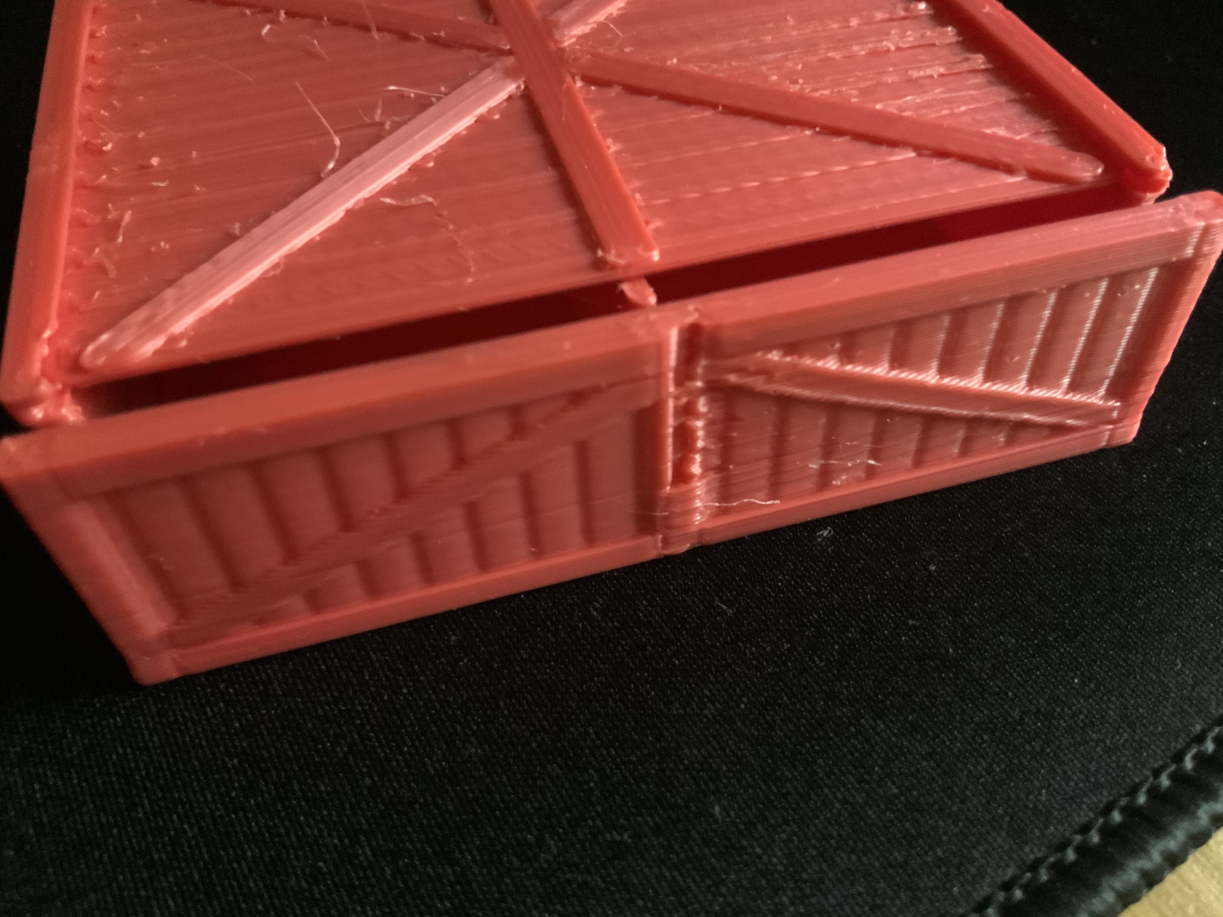

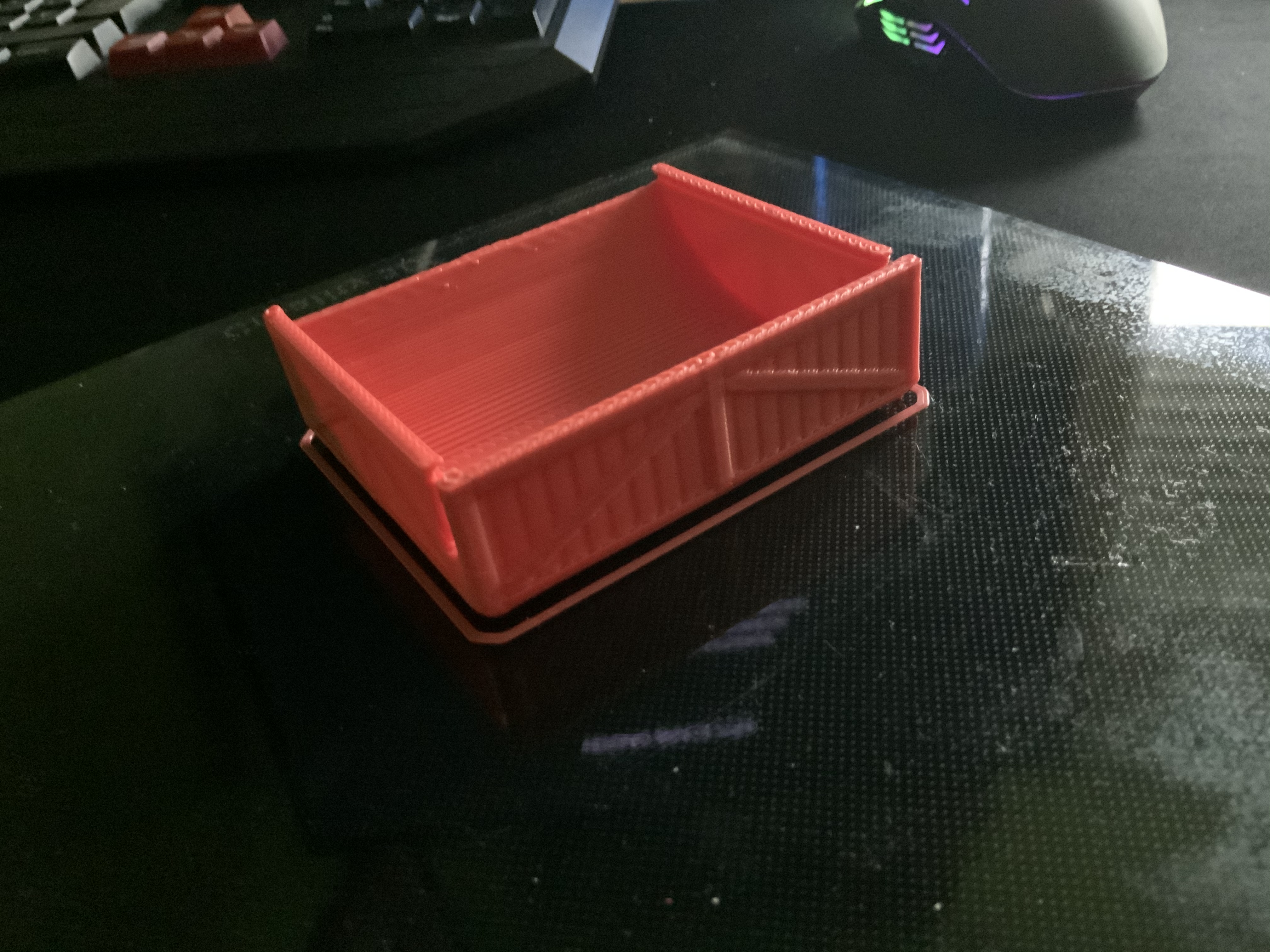

    Problema impresion al inicio de la capa o retracción
    Hola, tengo una Ender 3 y uso Cura, desde hace tiempo me pasa el problema de la fotografía (al inicio de la capa o retracción) le falta material. He probado bajar la velocidad, deshabilitar retracciones, temperaturas, desinstalar Cura, cambiando extrusor y hotend. ¿Alguna idea?

    Que raro que sea solo en una zona.
    Roza o tiene algún tirón el cabezal cuando pasa por alguna zona de la impresora. Revisa si hay algún cable que tira, o la guía que esté limpia, no sé.
    ¿O bandeja inclinada o mal sujeta?

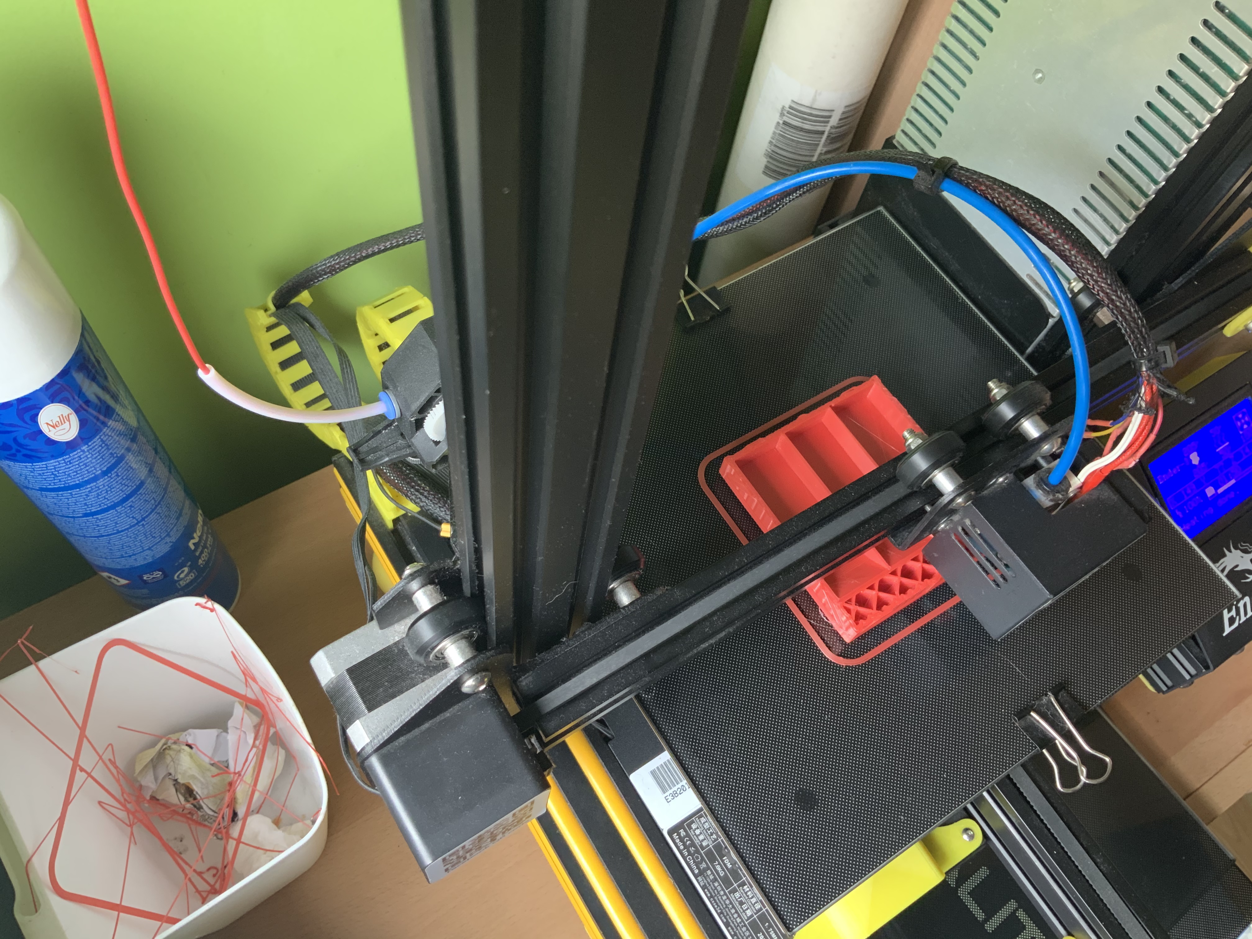

    Gracias por la respuesta y la bienvenida.
    No da tirones ni se traba (mando una foto). Es como si le faltara material cuando inicia la capa pero no entiendo porque lo hace a mitad de impresión (al menos en la fotografía de la caja roja), voy a probar haciendo el stl com simplify3d y ver que pasa, ya comento resultados.

    ¿Seguro que no hay una relación entre la zona que queda así y alguno de los ejes de la impresora?

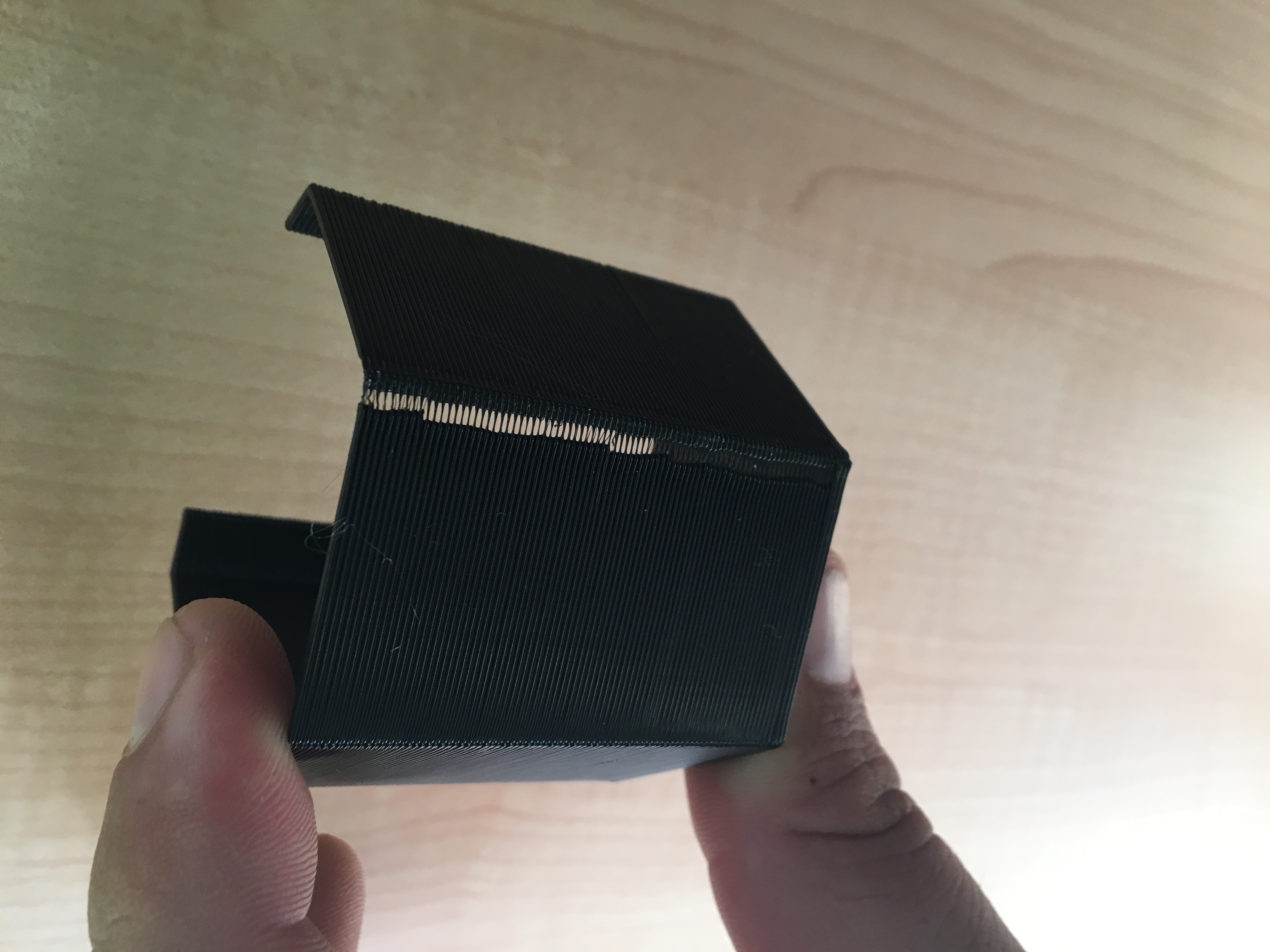

    Pues parece que era cosa del Cura, porque acabo de imprimir usando el simplify3d y parece perfecto, ahora aprender cómo se usa.

    El Simplify3D es de pago ¿no?
    Estaba pensando que podría ser un problema en el modelado, o sea, que el objeto tenga esa zona con caras invertidas y por eso el CURA no lo detecta bien, otros programas de pago, puede ser que ya tengan esas opciones en cuenta y lo arreglen.

    Es de pago.
    me ha prado con muchas piezas es más las primeras fotografías del póster son dos piezas distintas. Yo sospecha que alguna actualización del cura algún parámetro o algo cambio y ahora estoy seguro(desinstale y instale varias veces).
