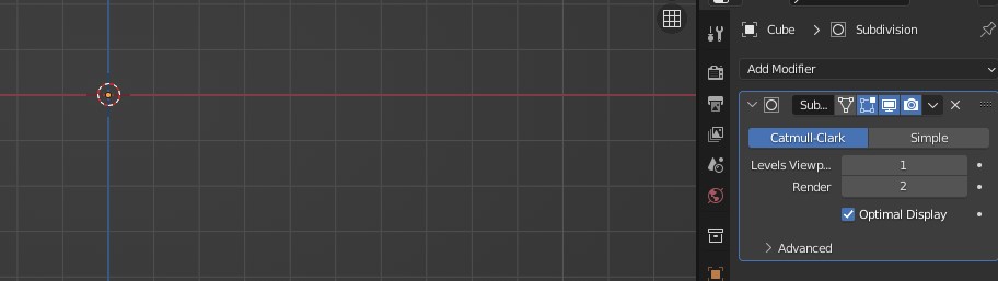

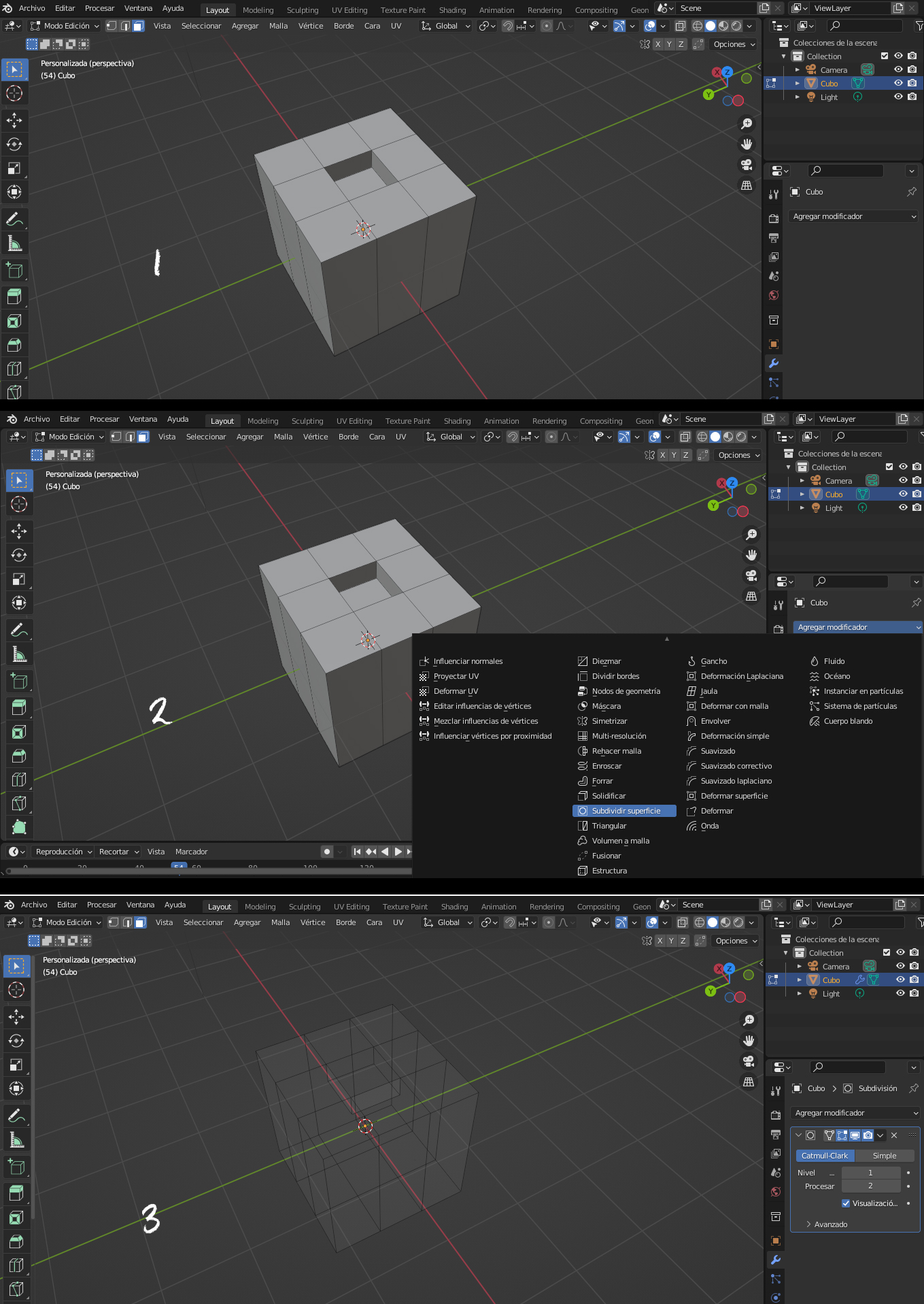

    Hola chicos, no quería hacer una pregunta tan tonta, pero he rebuscado por internet y no consigo respuesta a este problema. Subdivision Surface no funciona.
    Apenas lo aplico la imagen desaparece. Adjunto imagen.

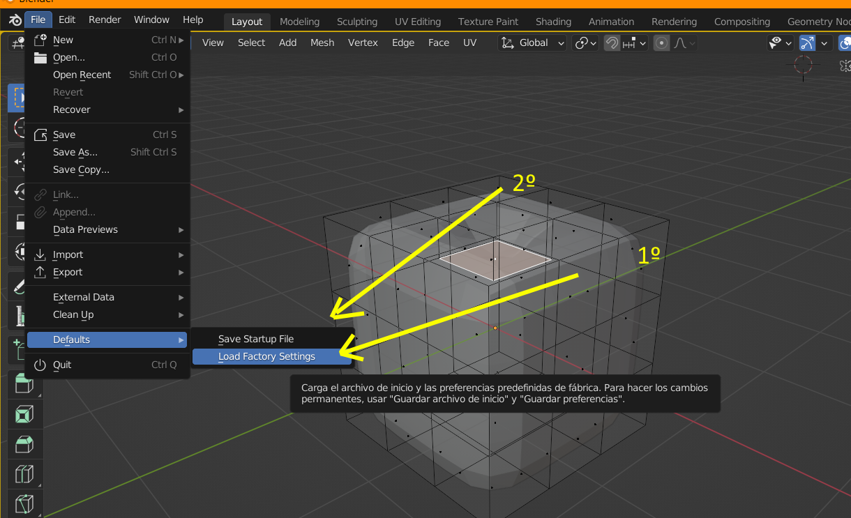

    Podría ser un "Bug" pero primero hay que saber si es una versión oficial o es una que está en pruebas.
    La versión oficial la puedes descargar desde: https://www.blender.org/download/ 3.1.2
    Si es la oficial, prueba a cargar los valores por defecto o sea, los de instalación limpia.
    Primero haces un File > Defaults > Load Factory Settings.
    Luego haces un guardar con File > Defaults > Save Startup File.

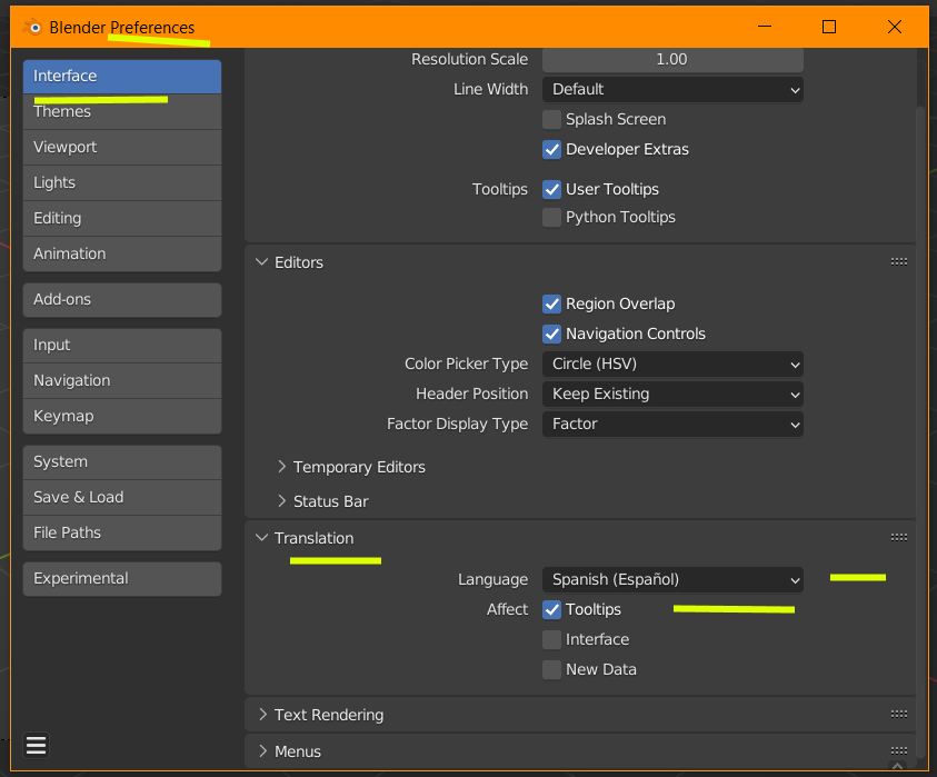

    Lo del idioma, yo te recomiendo que dejes la interfaz en inglés aunque no lo entiendas, pues luego te va a ser muy difícil el encontrar un tutorial que tenga el texto en español. Y te lo dice uno que no entiende inglés.
    Yo lo tengo con la opción de español para solo los "Tooltips" que sirven colocando el cursor encima de alguno de los recuadros y te sale la explicación en español.
    Me pasó lo mismo, hay que entrar a EDIT/PREFERENCES/VIEWPORT/SUBDIVISION y destildar GPU subdivision.
    Quizás sea por tener no tener placa de video buena.

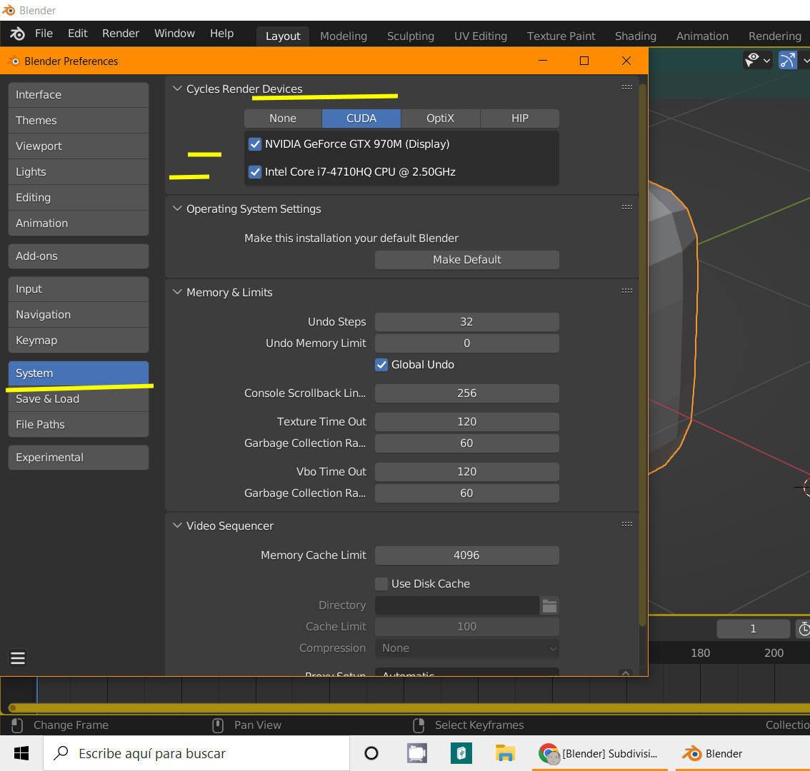

    Gracias por la información aunque no le veo mucha lógica, pues eso lo que hace es "Habilitar la aceleración por GPU..."
    Lo que supongo que aunque tardara un poco mas, debería verse correctamente por CPU.
    Tal vez la información que debería haber en System no es la correcta.

    Adjunto capturas de cómo se ve..(la verdad no sé porqué motivo surgirá).
    Con tilde subdivisión;
    Probé en la versiones 3.2 y 3.2.1 las dos OK.
    Saludos de Hernán.
