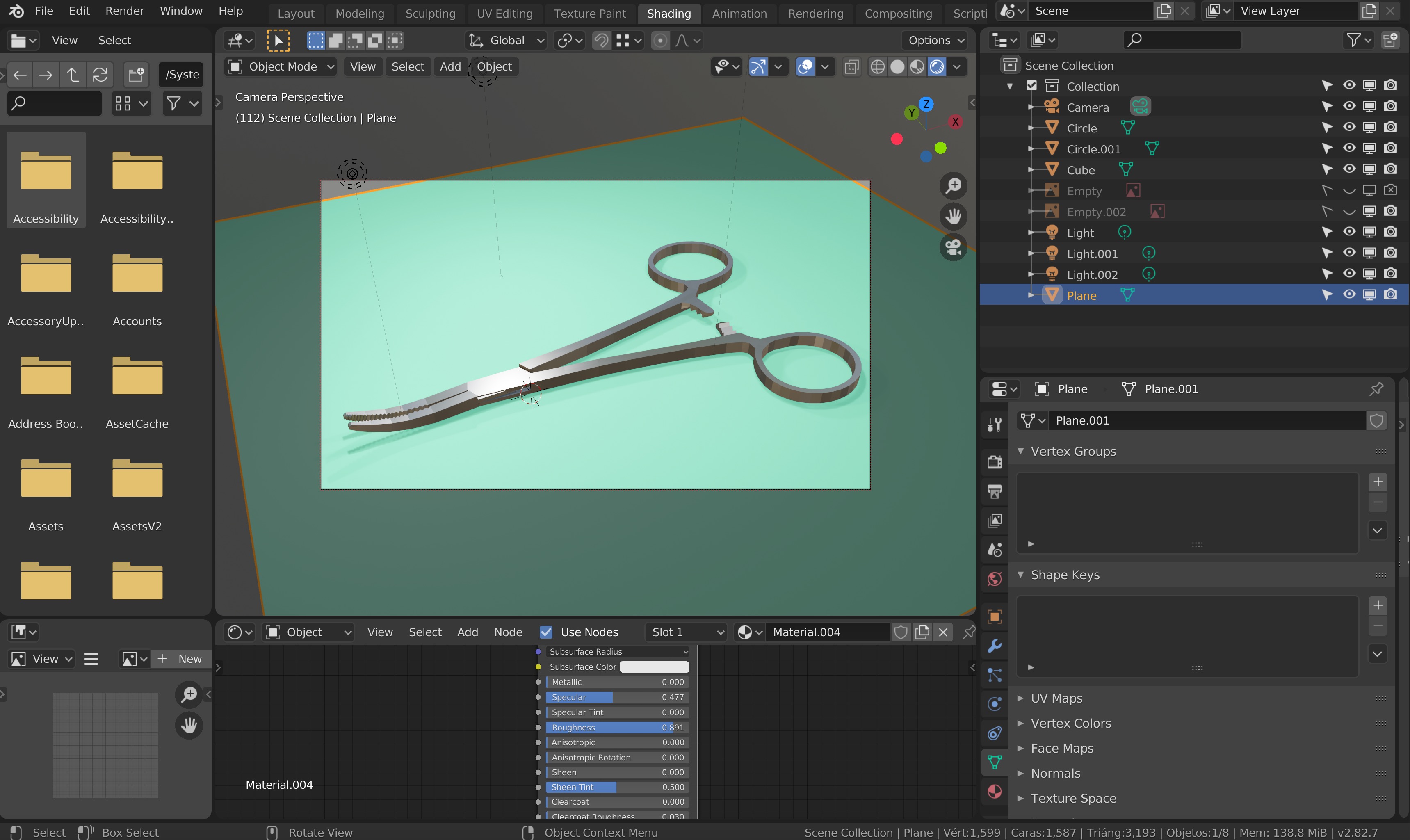

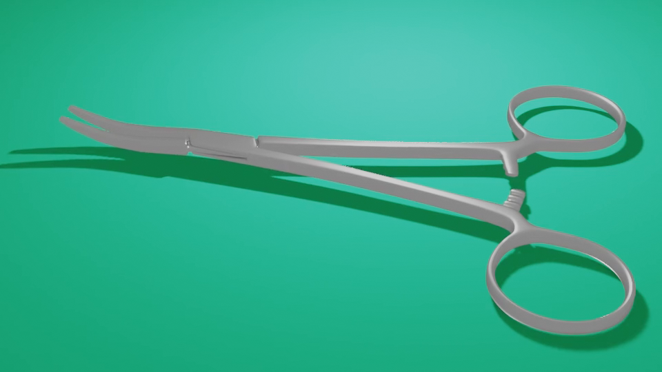

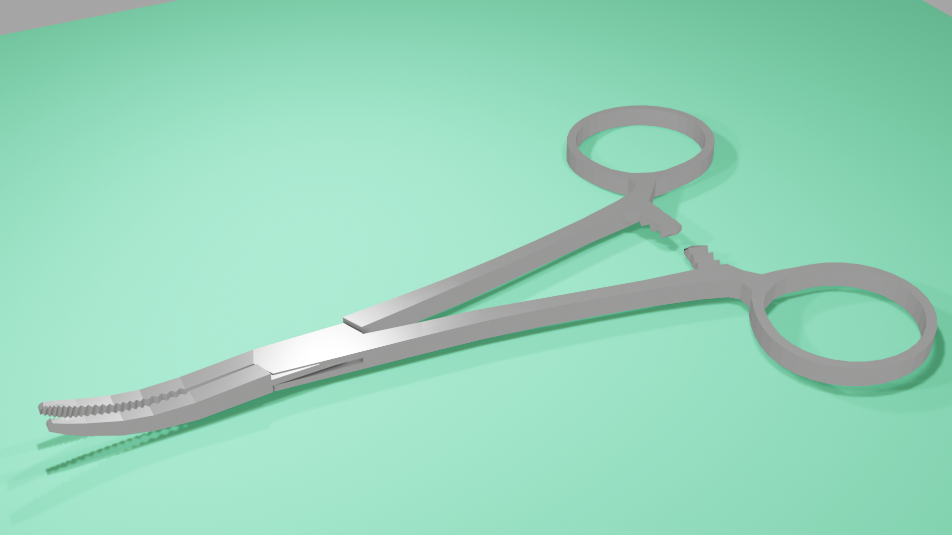

    Hola, soy aficionado a Blender. Hice (en la 2.82) el modelado de una pinza, pero al querer hacer Subdivision Surface, se deforma. Por lo tanto la pinza parece facetada y no sé cómo solucionar este problema.
    También puse un material sencillo que simulara metal. En una prueba anterior quedó bien, pero no en esta. Importé todos los datos de la prueba que estaba bien, y he corroborado que los nodos fueran iguales, pero nada. Se ve más claro en el render que en el viewport shading, pero en ninguno se ve como metal exactamente. En Cycles se ve peor, pero imagino que el problema es la luz.
    Adjunto fotografías y el Blender.
    Espero que puedan ayudarme. Muchas gracias y saludos.

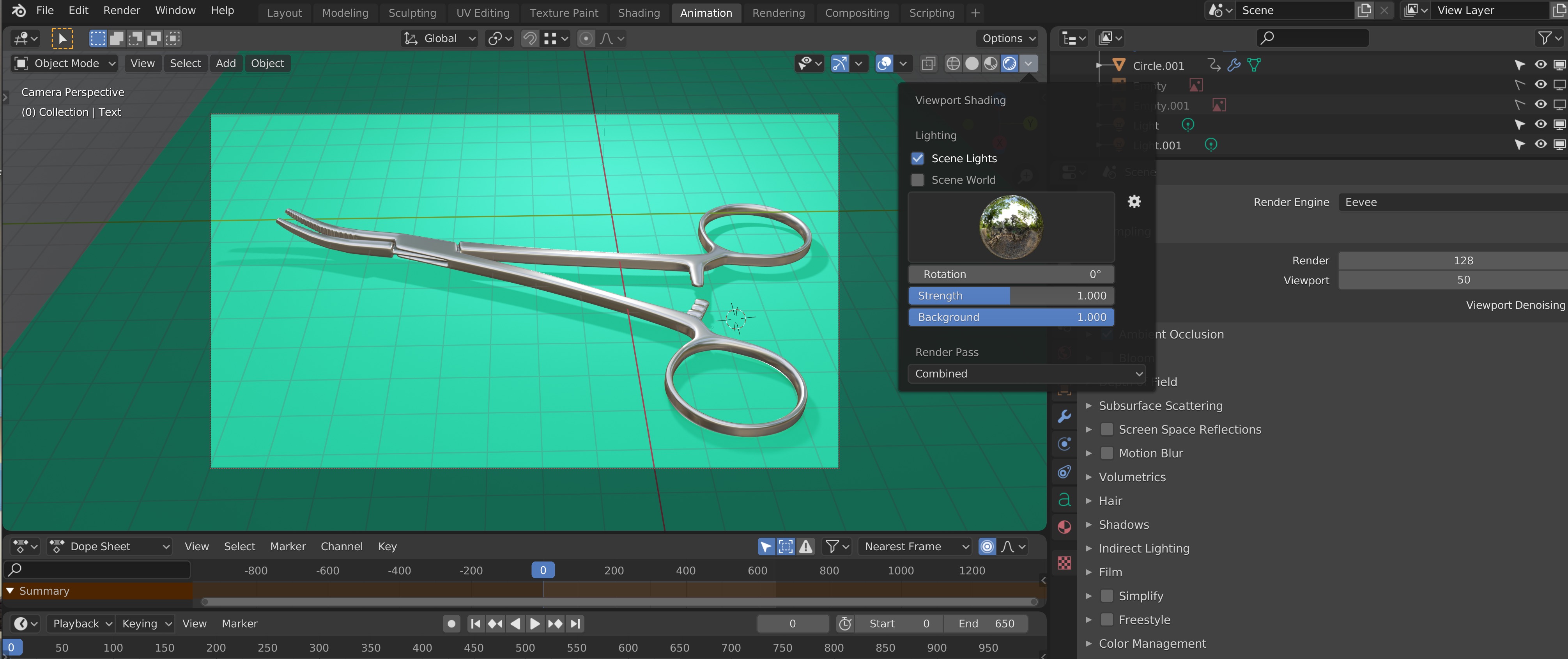

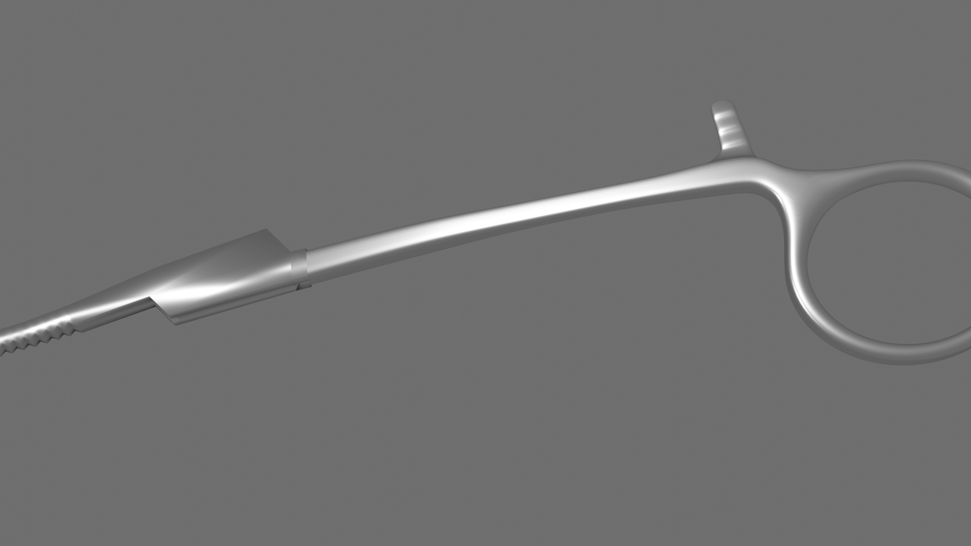

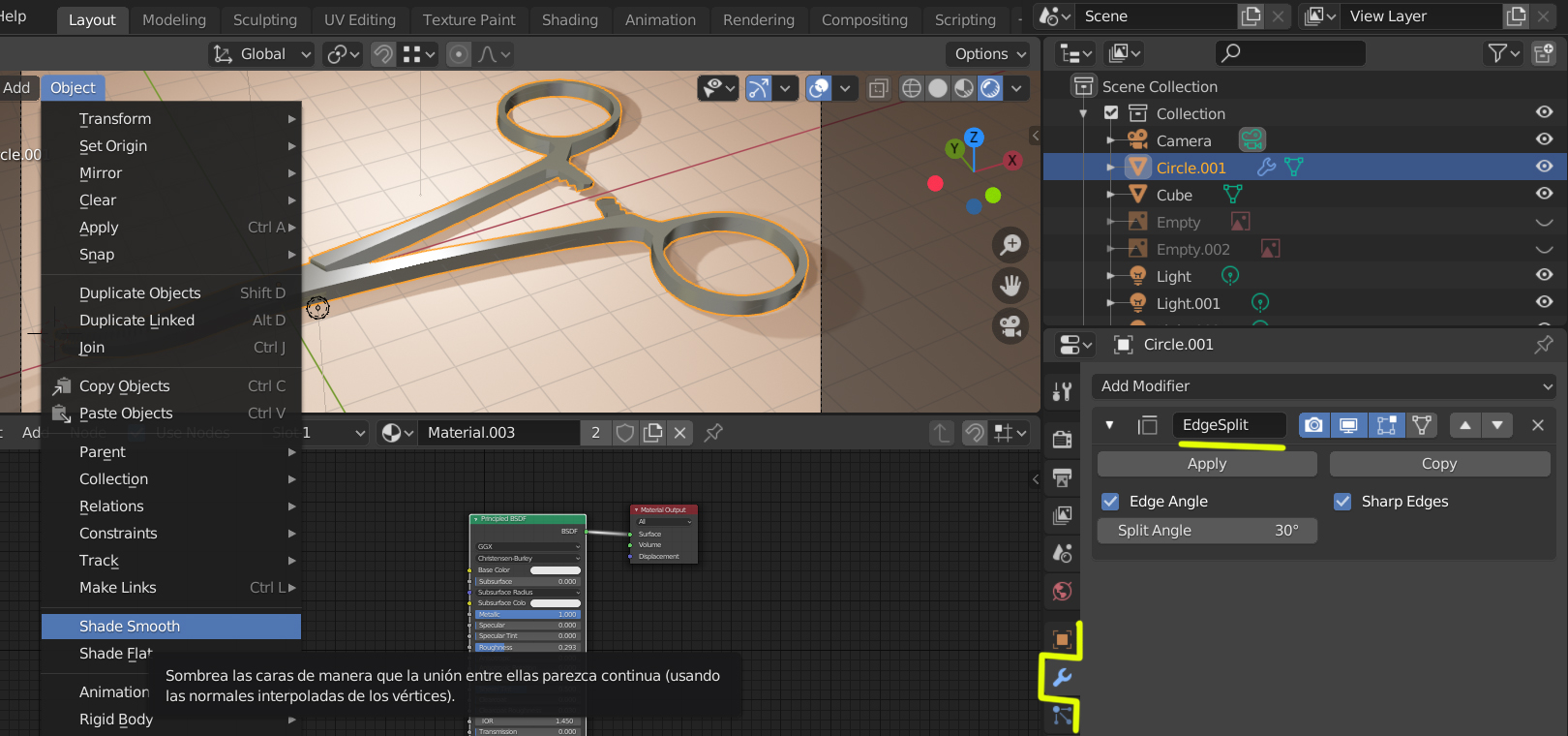

    Prueba con el modificador Edge Split.
Nombre: edgesplit.jpg
Visitas: 462
Tamaño: 543.4 KB

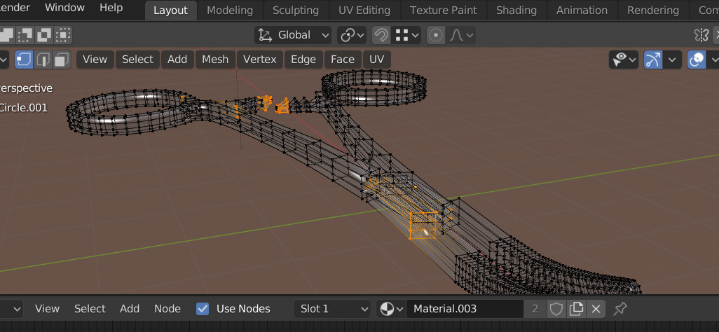

    Por cierto, me sale que tienes varios errores. caras internas, etc
Nombre: errores2.jpg
Visitas: 500
Tamaño: 307.9 KB

    Utiliza el Addon Meshlint para ver los fallos.

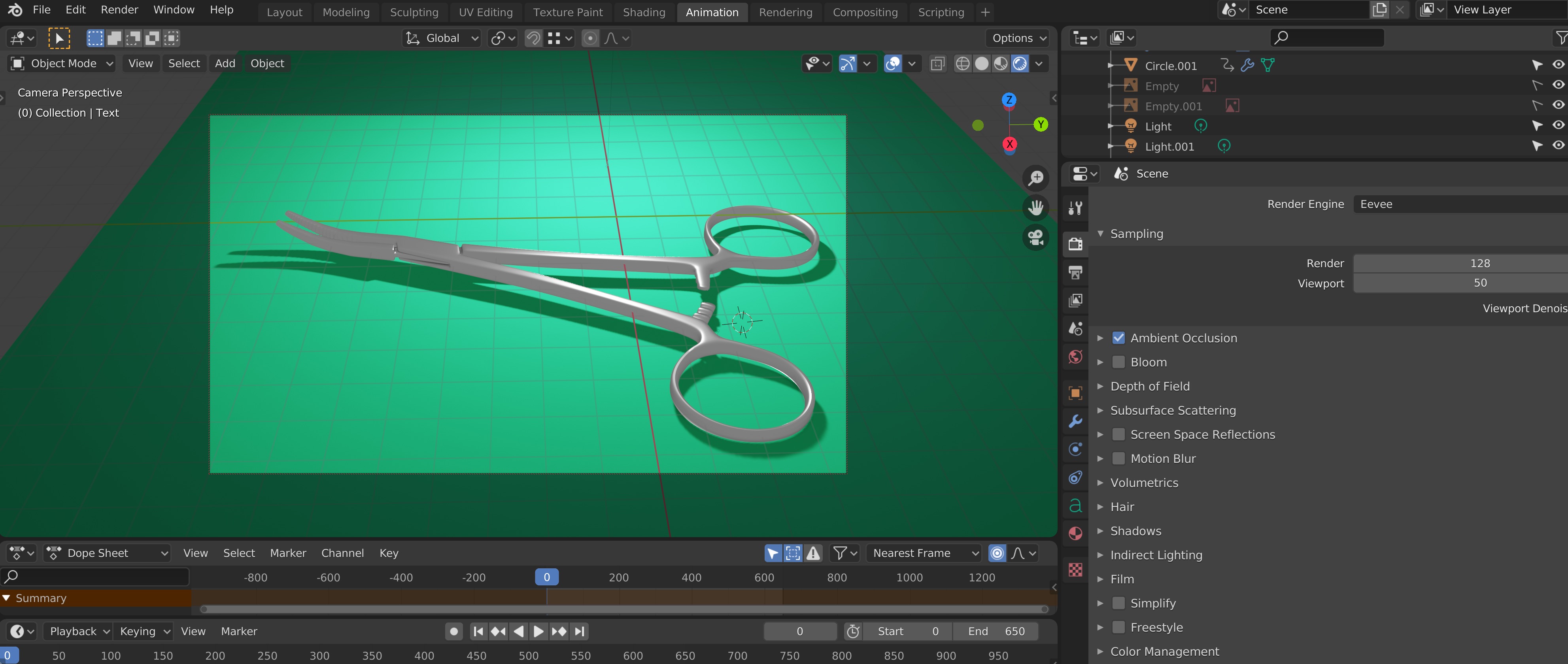

    Estuve trabajando sobre el objeto, borrando las caras que no iban y vértices dobles. Con respecto al Subdivision Surface, le puse un par de loops de refuerzo en los bordes que se deformaban y quedó bastante bien, aunque sigo trabajando.
    En cuanto al render no entiendo algo. Veo en el viewport shading sin marcar la opción "Scene World, lo que quiero hacer. Pero al hacer el render me sale más opaco. Cuando la opción Scene world está marcada se ve igual en los dos lugares, pero no es lo que quiero. ¿Hay alguna forma de renderizar lo que se ve en shading viewport?

    El Shading Viewport tiene incorporada una imagen de tipo HDR para ver con calidad pero solo en el visor, no sirve para el Render.
    Si quieres la máxima calidad, lo primero que tendrías que hacer, es cambiar de Eevee a Cycles, y luego en el World poner una imagen HDR.
