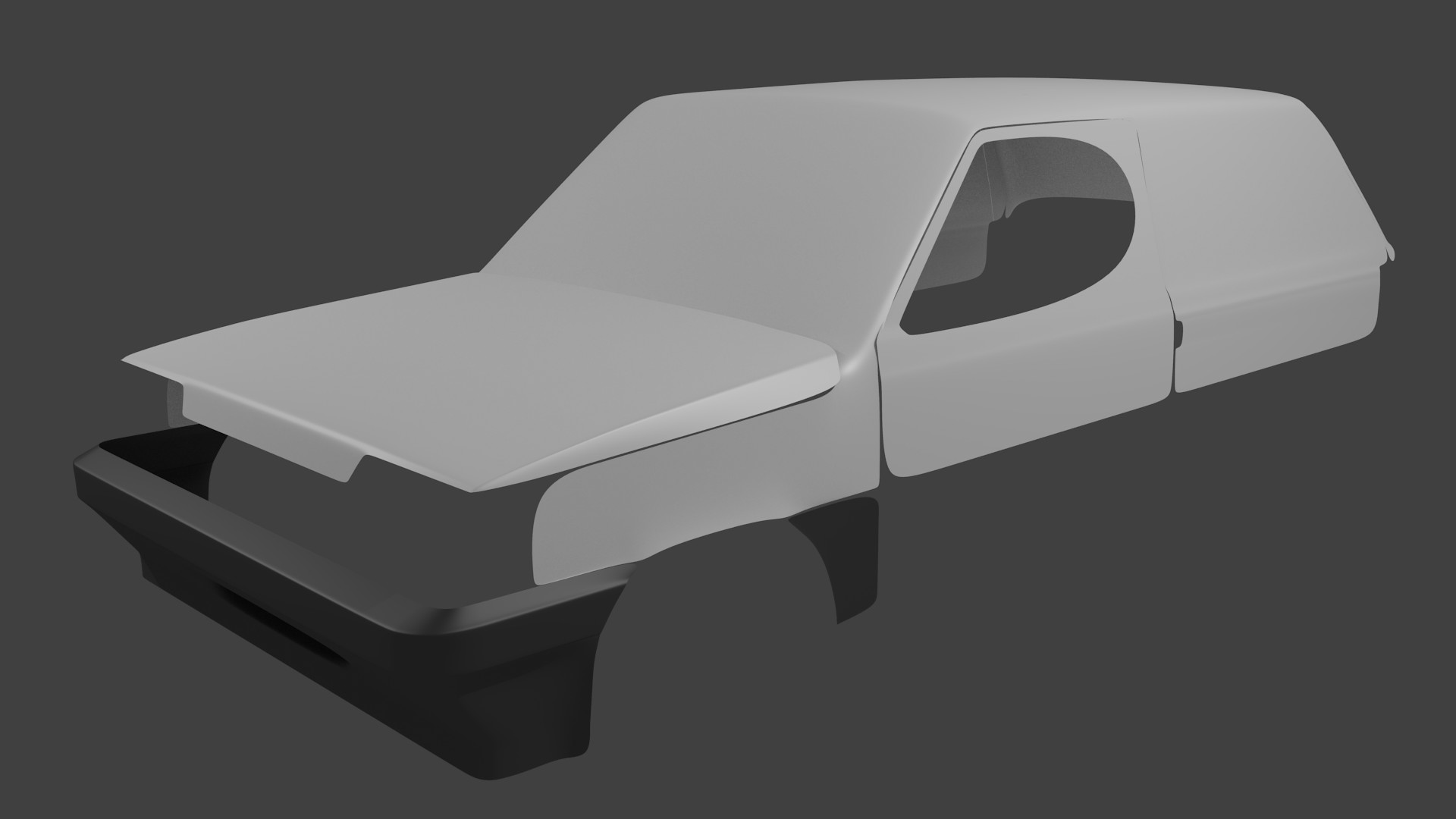

    Hola muchachos, estoy modelando un coche y al aplicar el modificador Subdivisión Surface pues me ha sucedido lo que podéis ver en la siguiente imagen:
Nombre: seat marbella render 01.01.jpg
Visitas: 620
Tamaño: 74.1 KB
    La geometría se ha suavizado considerablemente y algunas zonas quedan genial, pero hay muchos bordes en el modelo que quiero que sean tal y como los modelé, con el ángulo determinado que les di y sin que se redonden ni suavicen como, por ejemplo, el borde de la aleta qué colinda con los faros, el marco de la puerta, ciertos ángulos en la carrocería, etc.
    He visto que alguna gente lo soluciona añadiendo bordes muy cerca del final de las caras para qué esas curvas indeseadas se reduzcan bastante, pero lo veo una solución un poco cutre.
    ¿Qué hacéis vosotros en estos casos? ¿Hay forma eliminar la acción de ese modificador en ciertas partesí. Saludos.

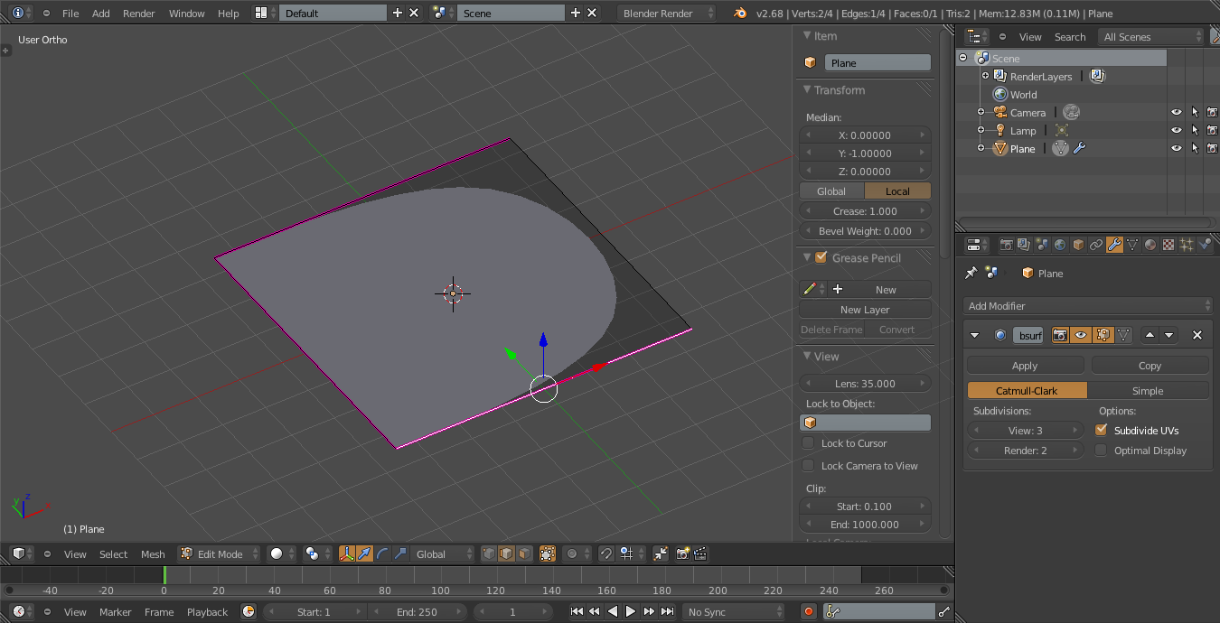

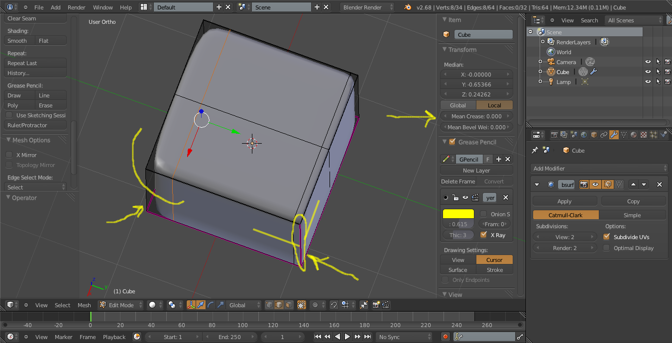

    Intenta poner crease a los bordes que quieras; haber que te sale. Lo estas haciendo con planos y extruyendolos. Todavía no he hecho ningún vehículo. Saludos.

    Parece que crease no funciona con los planos, o al menos no veo diferencia. Con un cubo como que me has puesto de ejemplo sí que funciona bastante bien.

    Crease sirve para reducir la curvatura de una arista (en una Maya subdividida con Subsurface), hasta dejarla si quieres ángulosa (con valor 0). Selecciona las aristas que veas demasiado suaves y cambia esa cantidad, que aparece donde te dice Limite. Puedes hacerlo con MAYS+E.
    Esto tendrás que hacerlo especialmente en los bordes.

    Perfecto, ya lo he conseguido usando crease, antes no estaba aplicando bien la herramienta, gracias a los dos.
