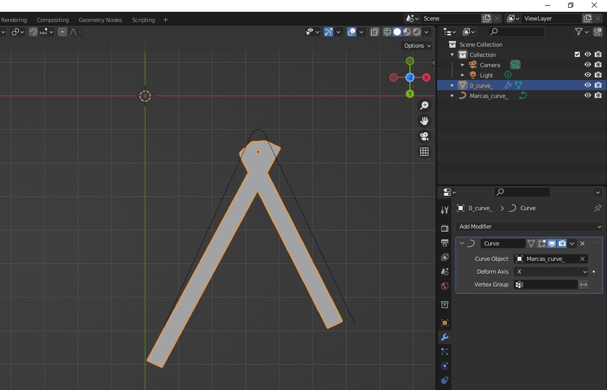

    Modificador Curve para crear malla en V
    Buenas a todos, estoy intentando aplicar el modificador Curve a la malla de abajo para que consiga hacer la forma de "V", pero no consigo hacerlo. Intento hacerlo cambiando los ejes, el origen (creo que el problema va por aqui)...no se me ocurre nada mas que hacer. Consigo hacer que se deforme pero no que siga exactamente la forma de la curva ¿Alguien me puede echar una mano por favor?
    Saludos y muchas gracias.

    Muchísimas gracias por tu tiempo y el videotutorial Solimán, se agradece mucho. Me sirvió.
    Saludos!
