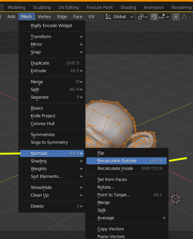

    No conozco Clo3D, pero si ves el objeto transparente puede ser por que tengas las normales invertidas.
    Prueba seleccionado todos los vértices del objeto y presionando SHIFT+N para recalcular normales. A ver si fuera ese el problema.

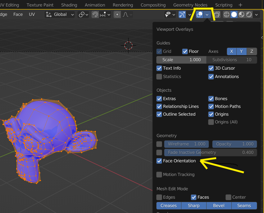

    ¿Has mirado lo de las normales?
    Si quieres verlo directamente puedes hacer lo siguiente.
    Activar "Face Orientation".
    Si lo ves azul es que está bien el modelo, si lo ves rojo, es que está mal.
