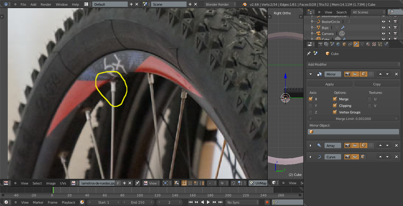

    Una vez solventé ese problema ahora estoy haciendo los bujes de las ruedas, de los que salen los radios hacia la llanta, digamos que la parte de la salida de los radios la he solventado, pero no sé muy bien que técnica o modificados debo usar para alargar los radiós, doblarlos y que terminen en la superficie de la llanta, se os ocurre algo?
    Subo el modelo actualizado.

    Hice unas pruebas con spin, y fuera de mi modelo si logro resultados, pero en mí modelo con el cilindro rotado por mucho que probé desde todas las vistas y rotando vistas no logré nada decente.
    Así que me he decidido a probar con las curvas de Bézier, pero se me están atragantando para hacer los radios con ellas, me recomiendas algún tutorial bueno sobre estas curvas que me sirva para hacer lo que quiero, dejar la curva recta qué vaya de llanta a buje y que en el buje haga una curva para insertarse en el.

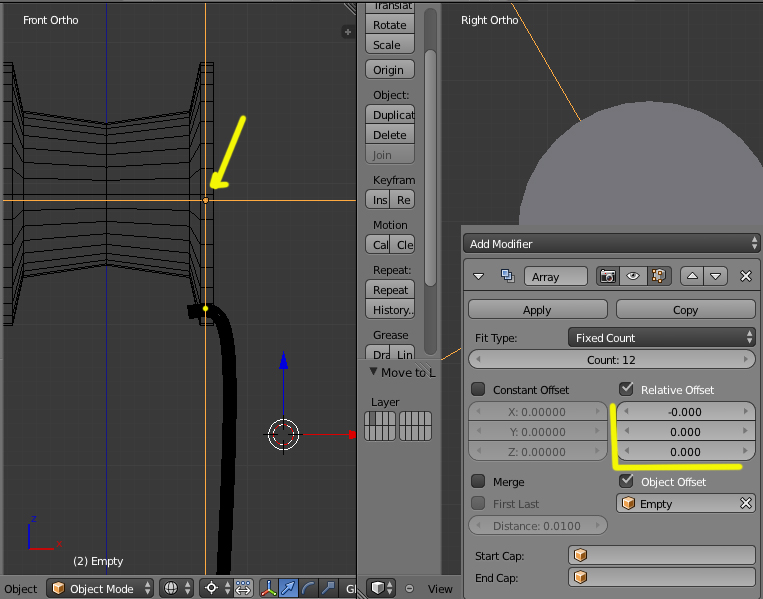

    Buenísimo el video, siguiéndolo he sido capaz de hacerlo sin mucha complicación. Para dejarlo más realista la unión del radio con la llanta es un más ancha, digamos que es como un tornillo en el que se inserta el radio, estuve probando y no supe extruir el final del radio y escalarlo para hacer el efecto de este tornillo en el que se inserta, sabes si esto se puede hacer o tengo que buscar alguna otra manera. Muchas gracias por todos los aportes, estoy aprendiendo mucho con ellos.

    No parece muy complicado. Creo que es otro objeto distinto del radio que has hecho. Apenas se va a ver. Ponle un cilindro.
