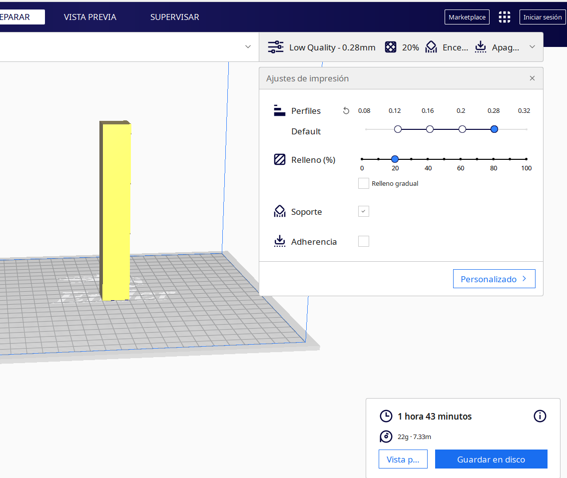

    Para saber si es eso, a parte de visualmente o apretando un minitornillito que tiene, podrías imprimir una pieza alta y mirar visualmente si la temperatura del cabezal, baja o se pone a cero en algún momento.

    Si no fuera eso, habría que ver como tienes el objeto en CURA, si con columnas o si no, etc.

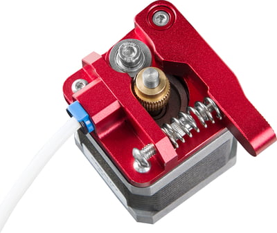

    Me refiero al engranaje amarillo que sale en la siguiente imagen.

    Si te fijas, el engranaje de color amarillo/dorado tiene como una pieza de color metal en el medio que sobresale hacia arriba. En mi Ender3 (venia así de serie) está a ras del engranaje, no sobresale nada.

    Como ya te he dicho, ¡¡Si algo funciona, no lo toques¡¡ es un buen consejo.
    En cuanto a la pieza debe haber cientos de modelos, el tuyo puede ser diferente.
    Esa parte es la que hace presión junto al que tiene al lado que es liso. Esa parte es la que arrastra el filamento que tiene que pasar entre los dos, Uno está fijo y es liso, y el otro es el dentado y arrastra.
    Para regular la fuera que se tiene que hacer, tiene el tornillo que hay al otro lado con el cual se le puede dar más o menos fuerza. Si resbala, hay que apretarlo. (A no ser sea por un atasco, se entiende).
