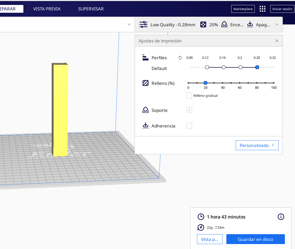

    Habría que saber que filamento usas y a que temperatura.
    Cada filamento tiene una temperatura de extrusión, si la pones mas baja, puede atascarse la boquilla, lo que es raro es que luego vuelve a funcionar bien.
    Mas bien parece que a cierta altura se pierden los datos de la temperatura y se atasca.
    Eso podría ser por que tenga el termistor (es como un termómetro) que hay en el Hotend, medio suelto o el cable mal conectado.
    Al subir de altura, el cable se estira y pierde la conexión.
    Para saber si es eso, a parte de visualmente o apretando un minitornillito que tiene, podrías imprimir una pieza alta y mirar visualmente si la temperatura del cabezal, baja o se pone a cero en algún momento.

    Si no fuera eso, habría que ver como tienes el objeto en CURA, si con columnas o si no, etc.
    Revisa los cables de la impresora, subiendo el cabezal hasta arriba del todo y mirando si algún cable tiene se estira mucho o está enganchado por algún sitio. Hazlo con la temperatura a mas de 200 y mueve los cables para ver si se pierde la temperatura del extrusor.
