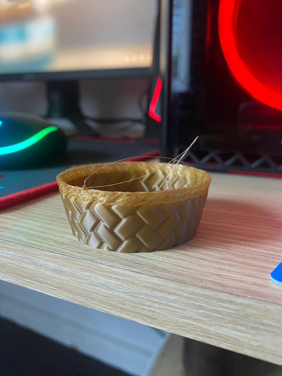

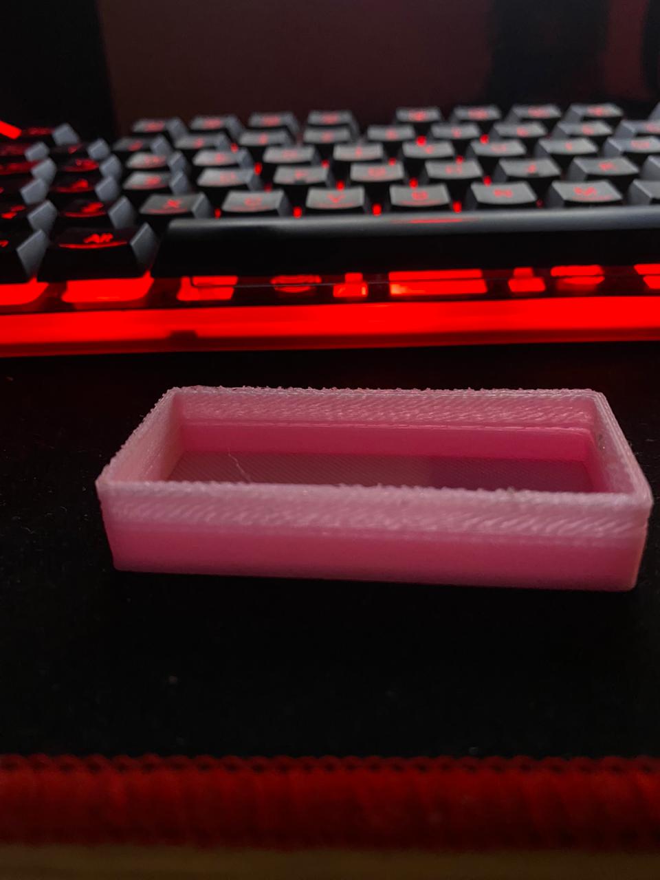

    Yo compré mi Ender 3 hace 1 mes aproximadamente y desde que la compré he podido imprimir 3 piezas, a partir de ahí he tenido problemas de extrusión, compré un kit mejorado de aluminio, lo cambié por el de plástico y me extruye bastante bien.
    Hice un cambio de ventilador donde esta el nozzle y el disipador (24v y 0.1 a) x uno genérico por que se me rompió un aspa.
    Cambien teflón, pico, hice mantenimiento limpieza Cuestión que imprime bastante bien los primeros 50% y despues me tira poco filamentos (En la pieza deja como puntitos de filamento) también verifiqué el teflón con el nozzle y están bien no hay residuos de filamento.
    ¿Qué podría llegar a ser?

    Por lo que comentas podría ser un problema de recalentamiento en el hotend, bien porque no funcione correctamente el ventilador, o porque de poco flujo de aire, eso suele pasar si se le pone uno silencioso, ya que suelen ser menos potentes que los normales.

    Habría que saber que filamento usas, y a qué temperatura.
    Y mirar si cuando empieza a imprimir mal. tiene subidas o bajadas de temperatura muy diferentes (lo normal es que sea un grado o dos de diferencia).

    Por lo que dices de los puntitos podría ser un problema de FLUJO, pero visto como imprime después ya no se que decir.
