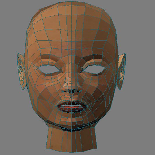

    Hola señores, aquí os dejo un nuevo trabajo que estoy haciendo, es la cara de una muchacha, los ojos me están dando bastantes problemas la verdad, pero bueno, con paciencia y unos buenos consejos a ver qué somos capaces de hacer, aquí os lo dejo.

    Es mucho más interesante que una caja de café o té o lo que fuera aquello. No sé si hay cosas raras en el wire, estaría bien que pusieras uno sin la subdivisión, para ver la gestión de los edge-loops y esas tonterías.

    Edge loops? No sé qué significa ese término. (de terminología a veces me pierdo demasiado) y si bueno, es más interesante que lo del cafe.
    Es que para hacer algo más interesante que eso, no hace falta mucho, la verdad.
    Bueno, la imagen de la malla que había puesto anteriormente tenía un suaviza malla, pero sin iteraciones, así que, pontgo aquí una sin la subdivision, ni nada y, casi tengo acabado la textura de la cara, ahora luego la pongo a ver qué os parece.

    Bueno, si buscas por el foro encontraras explicaciones más detalladas, pero resumiendo: modelar la configuración muscular de una cara real es mucho más práctico con vistas a la animación, ya que las líneas de expresión serán anatómicamente correctas. Si vas usando anillos concéntricos alrededor de las partes que se abren y se cierran emulas de alguna forma estos músculos. Un Edge loop no es más que una tira circular de caras que forman uno de estos anillos. Como el lateral de un cilindro, vamos.
    De todas formas, por lo que veo en el tutorial que hayas seguido ya se han encargado de ponerlo todo en el sitio, porque no lo veo mal. Aun así, no entiendo mucho de anatomía, así que, si alguno de los peces gordos ve algo, que hable ahora o calle para siempre.

    Yo no lo veo nada mal, lo que si se me hace raro es el tabique de la nariz demasiado marcado hasta la zona del entre cejo igual variándolo un poco, quedaría mejor y la zona de la comisura de los labios lo veo muy tenso, casi con pico, pero lo que es el orden de la malla y eso lo veo guay. Suerte a ver qué tal te queda saludos.

    Le e echo unos pequeños retoques. Y os paso también la textura de la cara. Aceptamos crítica como animal de compañía.

    Depende de si quieres hacerlo muy realista o no, pero si vas para realista ahora mismo lo más grave serían los ojos que son demasiado grandes, parecen para un personaje cartoon. Te recomiendo que le pongas las esferas de los ojos, te ayudará a ver cómo son de grandes. En general retocaría un poco de todo (nariz, boca, orejas), pero más que ir diciendo te recomiendo que compares con alguna referencia. Solo necesitan pequeños retoques, no un cambio demasiado bestia, quizá las orejas es lo que les falta algo más de trabajo.
