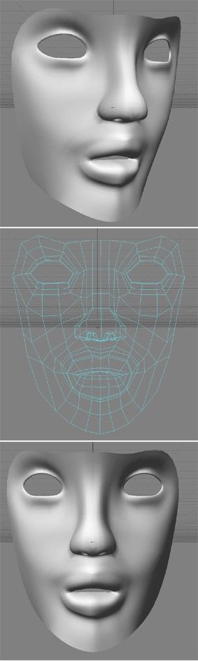

    Hola. Os dejo publicados las capturas de la segunda cabeza que hago (esta vez chica y en LightWave) para que la critiquéis (con cariño, ¿eh? Por favor. A ver si le pongo cuerpo y la publico. Saludos de Vector.

    Vaya, con esos labios creo que te saldrá una tía bastante sexy. Y bueno, aún no te puedo echar alguna crítica hasta que está un poco más avanzado el modelo.

    Un modelo del Clooney, vamos a criticarlo un rato. Bueno, así a botepronto lo único que me llama la atención es la falta del pliegue que hay sobre la boca y va hasta la nariz que vete a saber cómo se llama. A parte de eso, esos labios super carnosos que le has puesto creo que deberían estar un poco más definidos por los bordes, aunque supongo que, como lo modelo está aún en fase temprana ya lo tendrás pensado, también me parece que son demasiado gruesos en la zona de la comisura de los ídem. Ya me he quedado a gusto, a cascarla.

    Hola George, aquí van unos apuntes.
    - en la zona del párpado inferior del ojo, las aristas son muy rectas en comparación con la zona del pómulo. Te recomiendo que les des un curvado progresivo, para que todo fluya más natural.
    - sobre los labios, como supongo que, no querrás modelar a Carmen de Mairena, como dice Frodo: la piel que une la nariz con el labio superior, visto de perfil, es una línea cóncava, y en tu modelo no lo parece así. Las comisuras hazlas más pequeñitas, porque si te fijas en las comisuras de los labios, no hay labios, otra cosa que suelen comentar es que los extremos de los ojos, boca, de cualquier orificio, no están formados por un sólo vértice, sino por dos muy cercanos. Cuando lleves el modelo más avanzado te daremos consejos para hacer alguna arruga o pliegue y tal, de momento, por lo que se ve, el modelo tiene una buena morfología y una sólida estructura, ánimo, George. Saludos, posdata: igual lo que digo ya lo sabes, pero como pides consejos.

    Con esos morros se parece a la Yola Berrocal, el terror de los autobuses.
