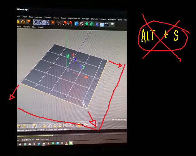

Como extruir hacia afuera en un ángulo recto de un cuadrado o plano. Al igual que se hace en Cinema 4D.
He probado con escalar y Alt + S pero no funciona.

						Lo mas fácil es extruir primero un lado en esa dirección, y luego el otro lado.
You can see my demoreel on https://www.youtube.com/watch?v=jghzpOknB28
No sé si lo que quiere es que salga la esquina de esa forma, o es solo para ir probando como funciona Blender.
