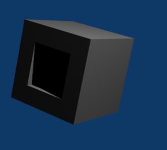

    Bushido
    Dec 2008
    293
    38
    39
    Novato como se extrude para adentro?
    Extruyes hacia dentro, primero pulsando eh, sin mover el ratón le das al botón derecho o Esc para cancelar el movimiento.
    Ahora te vas al panel Mesh tools y pulsas en smooth, se te va creando una cara dentro de la grande.
    Pasa al modo face, seleccione la cara y la eliminas.
    Pasas al modo Edge seleccione los bordes de la cara eliminada y extruyes hacia dentro del cubo, y el resultado es.
Nombre: Dibujo.jpg
Visitas: 193
Tamaño: 4.3 KB
    BlenderAdicto
    14,487
    174
    771
    Y el resultado es.
    Y el resultado es que has dado más vueltas que marco buscando a su madre para hacer lo mismo que yo le he explicado antes.
