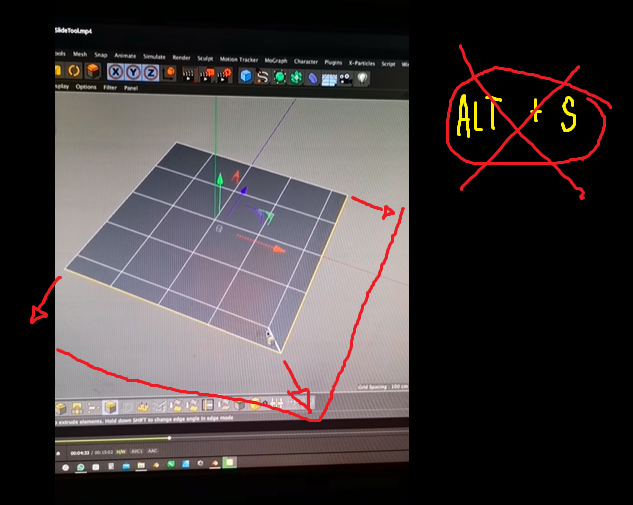

    Question Como extruir hacia los lados hacia fuera de forma lineal
    Como extruir hacia afuera en un ángulo recto de un cuadrado o plano. Al igual que se hace en Cinema 4D.
Nombre: Sin título.png
Visitas: 88
Tamaño: 283.8 KB
    He probado con escalar y Alt + S pero no funciona.
  3. Gracias Model3d, 3dpoder Agradece este post
  4. #3
    Jul 2013
    743
    273
    202
    Lo mas fácil es extruir primero un lado en esa dirección, y luego el otro lado.
  5. Gracias Model3d Agradece este post
  6. #4
    22,360
    693
    7237
    Cita Iniciado por Nugu Ver mensaje
    No sé si lo que quiere es que salga la esquina de esa forma, o es solo para ir probando como funciona Blender.
  7. Gracias Model3d Agradece este post
  8. #5
    Apr 2022
    Hola! muchas gracias, esta sería una posible respuesta, muy útil que me ha servido. Yo agregaría que al momento de alinear los Edge utilizar la transformación del pivote en Active Element para no tener que pasar el cursor a cada una de las alineaciones.
