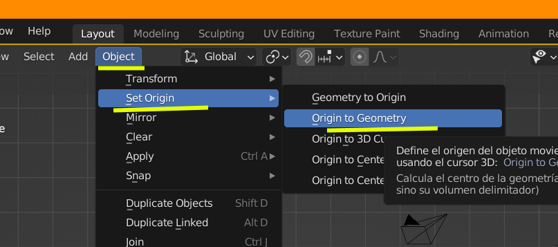

    Hola, la simetría es siempre respecto al origen del objeto, para que funcione deberías de tener el origen del objeto justo en el centro del objeto.
    Te pongo en una imagen como se hace, desde el modo edición de objetos, pulsas con el botón derecho sobre el objeto y te salen las opciones siguientes:
Nombre: a.png
Visitas: 144
Tamaño: 526.3 KB
    Cualquier duda preguntas.
    Un saludo.

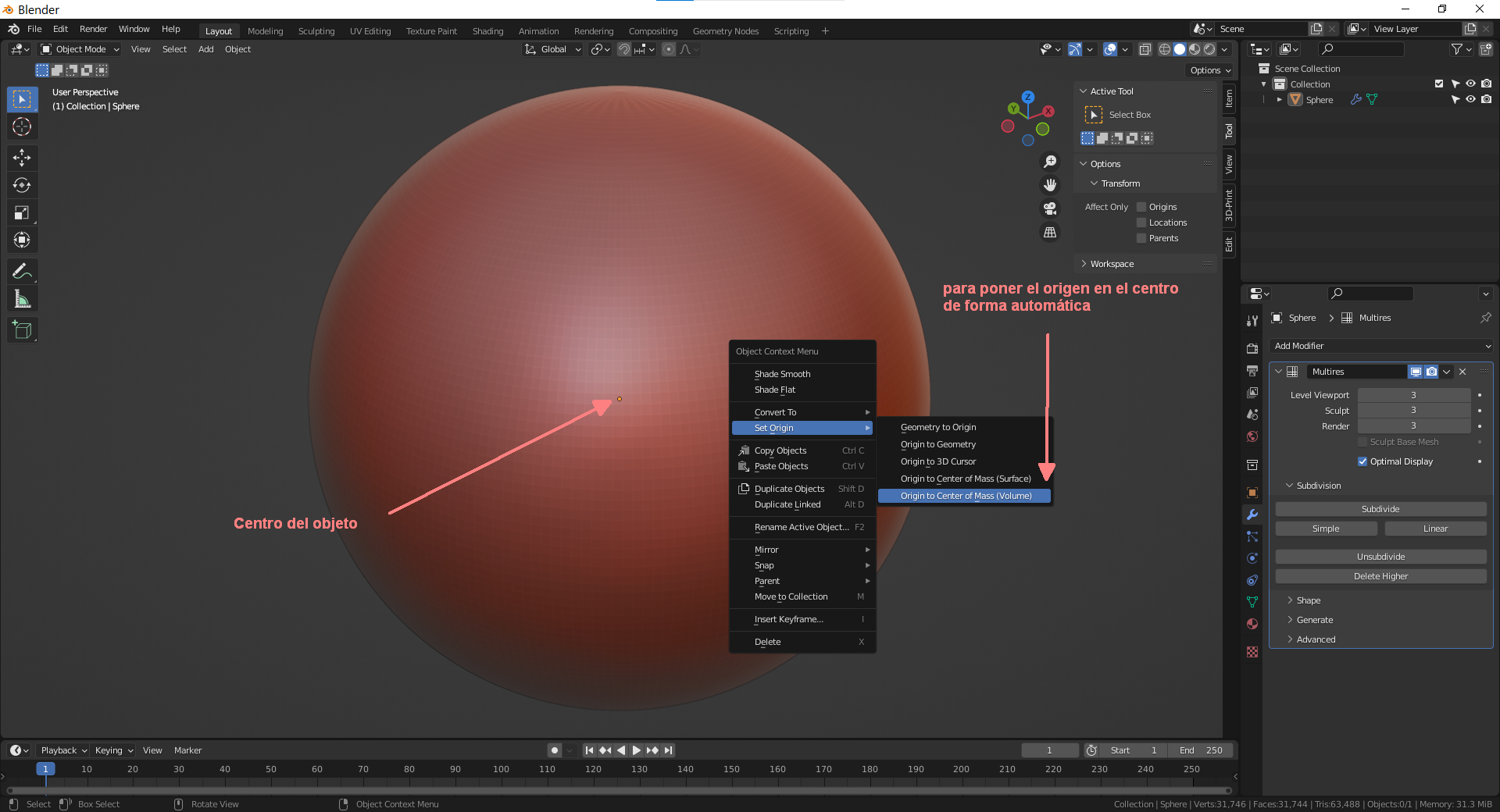

    Para colocar el origin en el centro de la malla....

    Primero debes de poner el ORIGIN en el centro como ya he comentado.
    Luego mueve el objeto al centro de la escena con Alt+G
    Si te sigue saliendo fallo, es mas fácil empezar de cero.
    Creando un objeto en el centro de la escena, por ejemplo un cubo.
    Si el cubo no queda en el centro de la escena. Alt+G para centrarlo.
    Si tienes una escena vacía y quieres poner el CURSOR en el centro de la escena, presiona Shift+C (y luego NO pinches en otro lado pues el cursor se posicionaría donde pinchases.)
