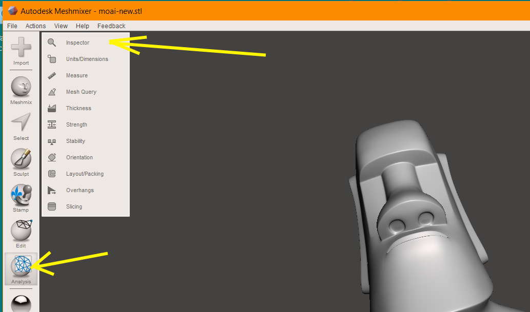

    Si quieres revisar la pieza antes de mandarla a impresión, puedes utilizar el Meshmixer.
    Eso arregla caras duplicadas, o caras invertidas que puede ser el fallo que tenga esa pieza.
    https://www.meshmixer.com/download.html
    Y haces una "Inspección".

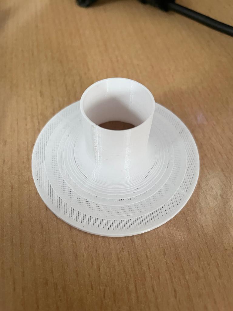

    Muchas gracias por la respuesta, cuando lo imprimo justo en la parte de abajo del modelo sale mal, como si no tuviese nada de relleno, en la parte de abajo del modelo.
    En la parte superior donde se ven los filamentos mas prolijos se imprime mejor.

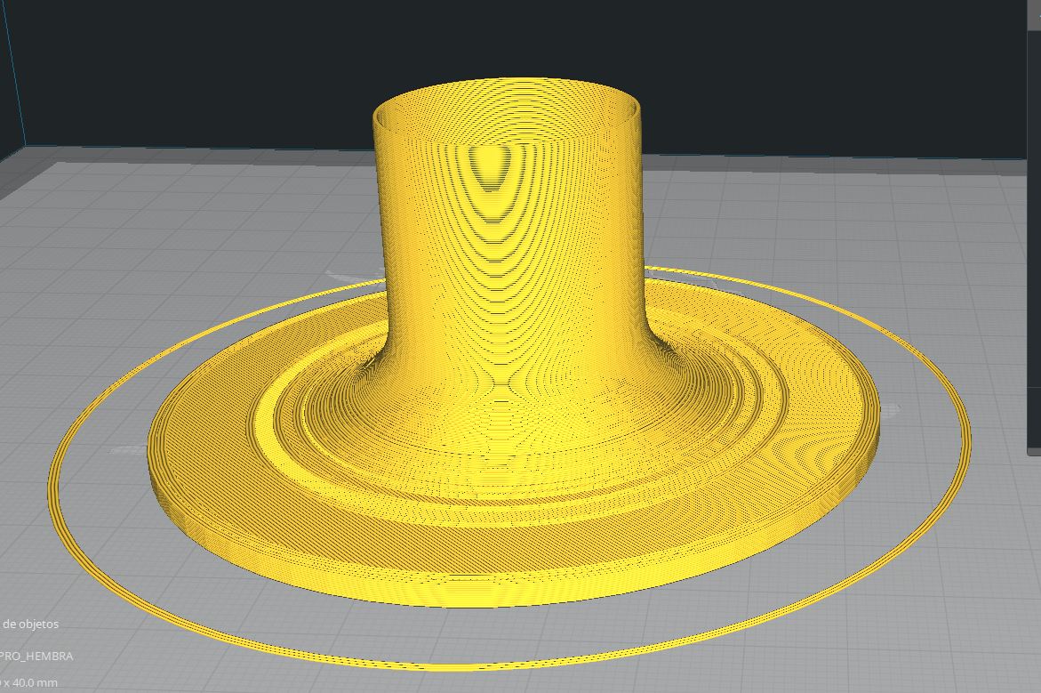

    Yo veo todo amarillo.

    Así es como me queda la impresión en la parte de abajo, sin grosor.
Nombre: 6bafd2b7-07c1-47fe-bfb2-72cc34ecf5c2.jpg
Visitas: 63
Tamaño: 66.7 KB

    Es normal, lo tienes dibujado así. No pasa nada, es el modelo

    Por cierto, yo diría por la imagen que le falta grosor, las partes completamente planas no las reconoce ningún laminador si no me equivoco.
