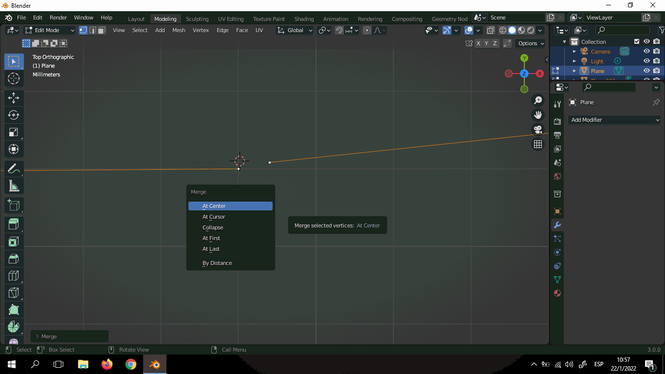

    Resulta que diseñando una herramienta, he creado una forma dentada con el modificador matricial. Luego cree una circunferencia que uní a nivel de vértices con el comando M. Luego procedí a duplicar la forma matricial con el comando Shift D, y cuando voy a unir los vértices con el comando M no me los une. No se si es porque la duplicación de la forma matricial no se encuentra habilitada para dicha operación, o porque hay que adicionar algún otro procedimiento como convertirla en malla (en modo objeto).
    Adjunto imágenes del proceso.
    Desde ya muchas gracias.

    Serán dos objetos diferentes.
    Si son dos objetos puedes unirlos con Join (Ctrl+J)
    En Modo Objeto selecciona uno y con Shift presionado selecciona el segundo. Luego haces el "Join".

    Muchas gracias, pero ninguno de los dos métodos funcionó.
    22,345
    Entonces no debe ser un objeto (Malla) deben ser curvas Bezier.
    Si son curvas Bezier, las tienes que convertir primero a malla con Object > Convert > Mesh
