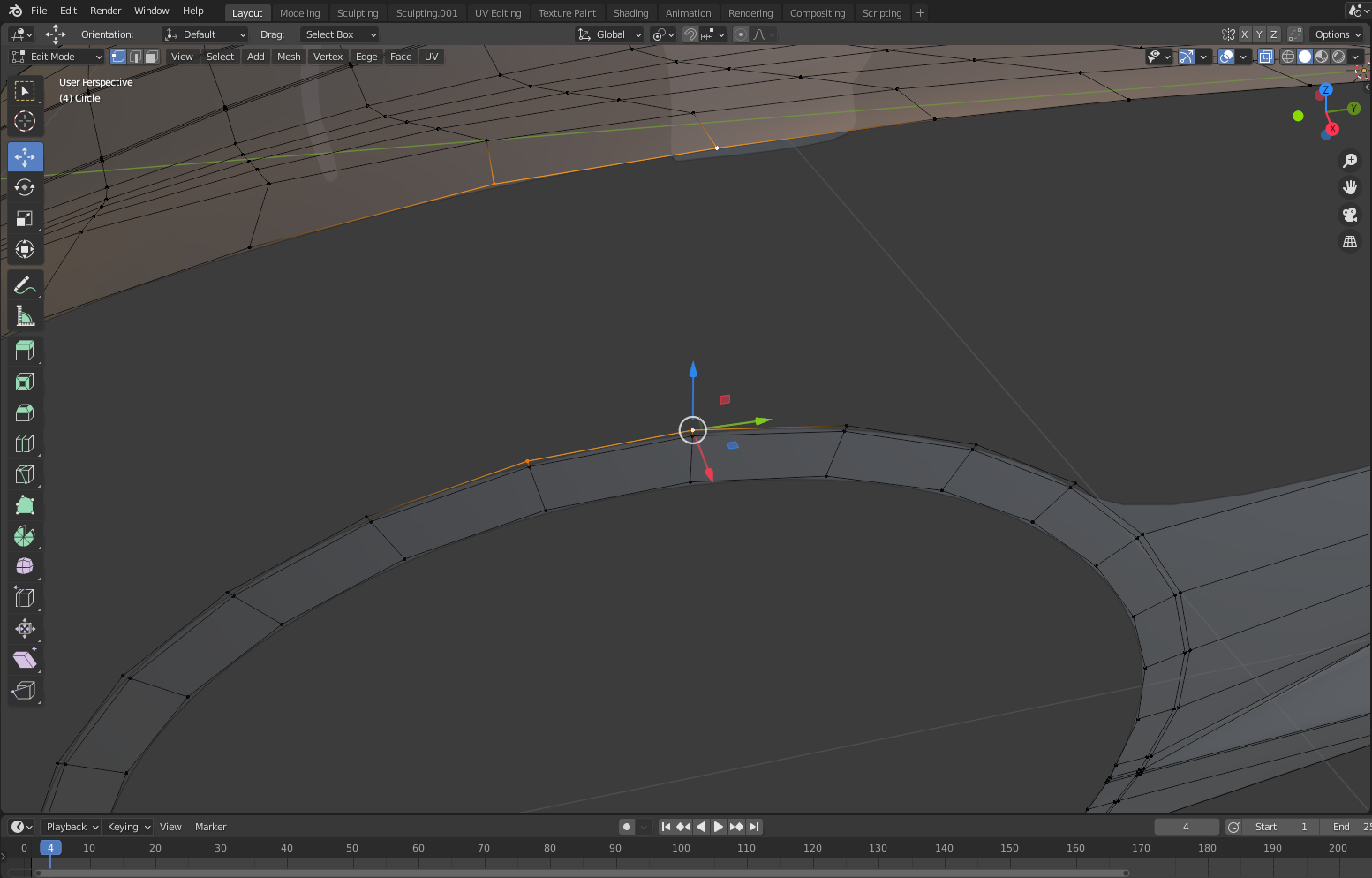

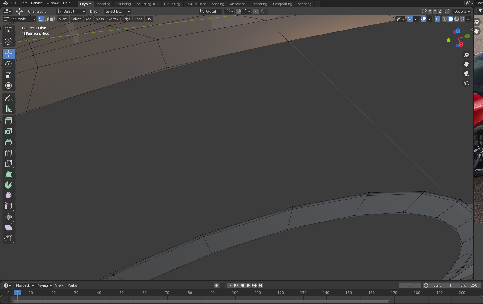

    Que tal, buen dia!
    Estoy aprendiendo a modelar en Blender, antes lo hacía con Rhinoceros. El hecho es que tengo dos superficies y no puedo crear una cara para unir ambas.
    El problema fue que cuando quise extender una línea para unirlas con curvas, que no me deja, así que me puse a hacerlo en una superficie, y no quiere hacer el trabajo.
    No sé a qué se debe o qué está bloqueando el comando que no me permite hacer la acción.
    Dejo capturas de pantalla, para ver si alguien me puede echar un cable y poder continuar en esto.

    De antemano. Gracias!
    Saludos.

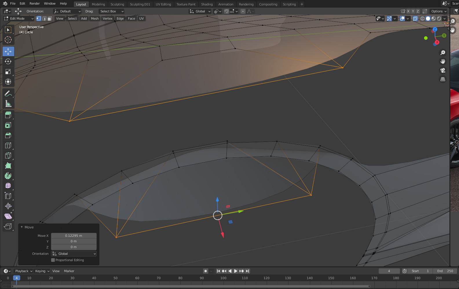

    Wink Wow! Te comparto mi archivo
    Gracias por el vídeo y Respuesta Soiman! (:
    Eso si es rapidez y aparte me mostraste muchas cosas que agrego a mi conocimiento. Mil Gracias.

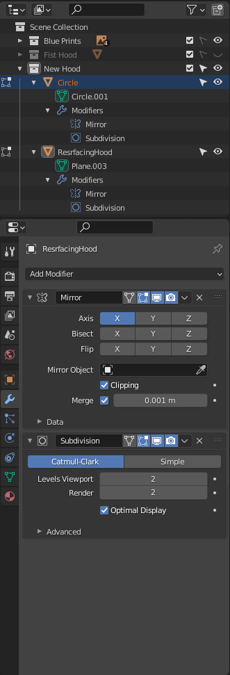

    El problema radica en que ya lo hice como me explicas y no pasa nada. Agrego capturas y mi archivo para ver si puedes ayudarme a ver cuál es mi error.

    Tienes "dos objetos" diferentes.
    Tienes uno en la parte superior y otro que es el lateral.
    Por lo que si tienes que seguir modelando como una sola pieza, debes de unirlos (JOIN).
    Selecciona los dos objetos y haces con Ctrl+J que es lo mismo que en el desplegable Object > Join
    Una vez tienes los dos objetos unidos ya solo tienes uno y puedes unir los vértices como quieras.

    Mil gracias Solimán, me acabas de hacer mi día, eres el mejor y ya quedo todo solucionado Muchas gracias por tu rápida respuesta.

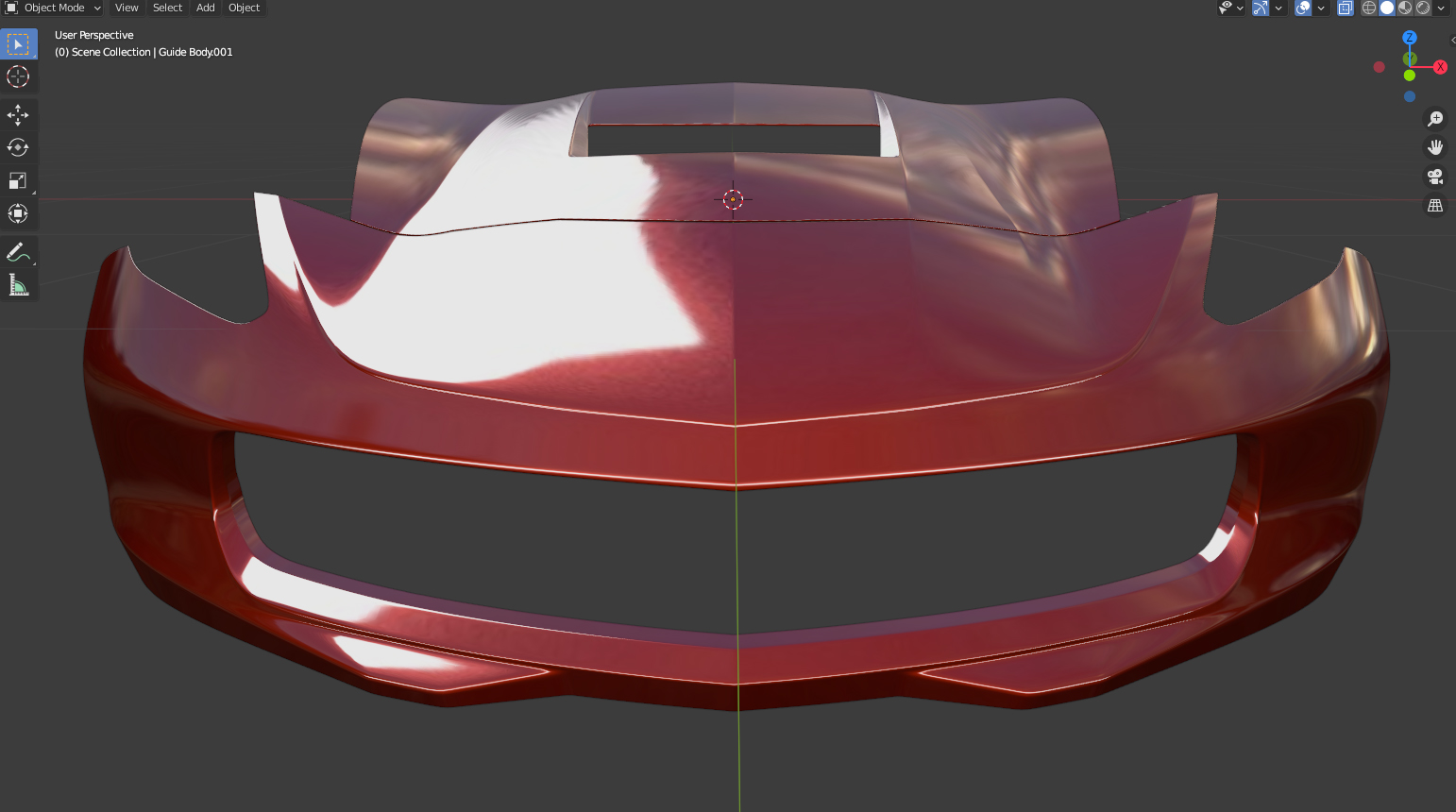

    Wink Modelado de Carro 3D, Gracias por la ayuda Soliman
    Que hay Solimán.
    Vuelvo para decirte que he seguido avanzando con mi modelo 3D, muchas gracias por la ayuda quería compartirte mi avance
    Saludos!

    Pues se ve muy bien el trabajo....
