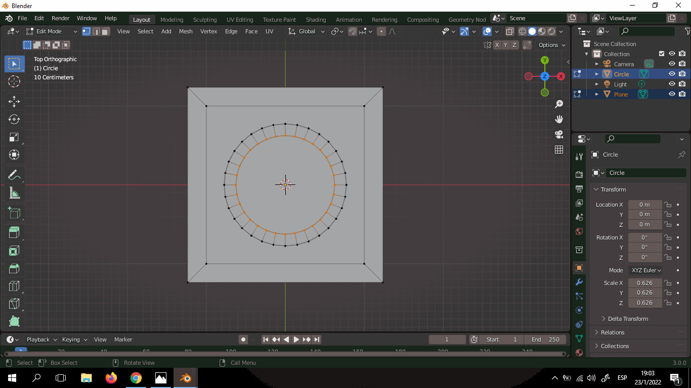

    Buenas tardes. He diseñado un plano y luego centrando el cursor en el vértice central (Shift-S cursor a selección) con Shift a he incorporado una circunferencia.
    Mi pregunta es cómo puedo cortar la circunferencia sobre el plano, de manera tal que me quede el espacio vacío (no se puede hacer con la función X DELETE).
    Gracias, adjunto imagen.

    Fantástico Solimán. Muchas Gracias.
    Era lo que estaba necesitando. Me pregunto si el mismo procedimiento servirá si extrudo el plano.
    Desde ya muchas gracias.

    Lo único que no termino de entender es como apretando la tecla "f" reiteradas veces puedo terminar de rellenar las áreas entre cuadrado y circunferencia. Es decir no he podido hacerlo.
    Fallo mío. Hay que empezar por el principio.
    Hay addons que hay que activar para que ciertas funciones como el F2 actúen.
    Ves a Edit > Preferences y en el apartado de ADDONS ves a MESH y activa F2.

    No os preocupéis Solimán, nadie es perfecto.
    Voy a incorporar el add-on.
    Saludes, y de vuelta muchas gracias!.
