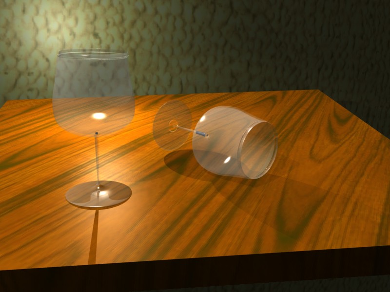

    Gracias. Ya hice el spin en su momento y ya termine los dos vasos con su tablero de madera. Aquí os lo dejo para que lo veáis:
Nombre: vaso.jpg
Visitas: 1016
Tamaño: 76.3 KB
