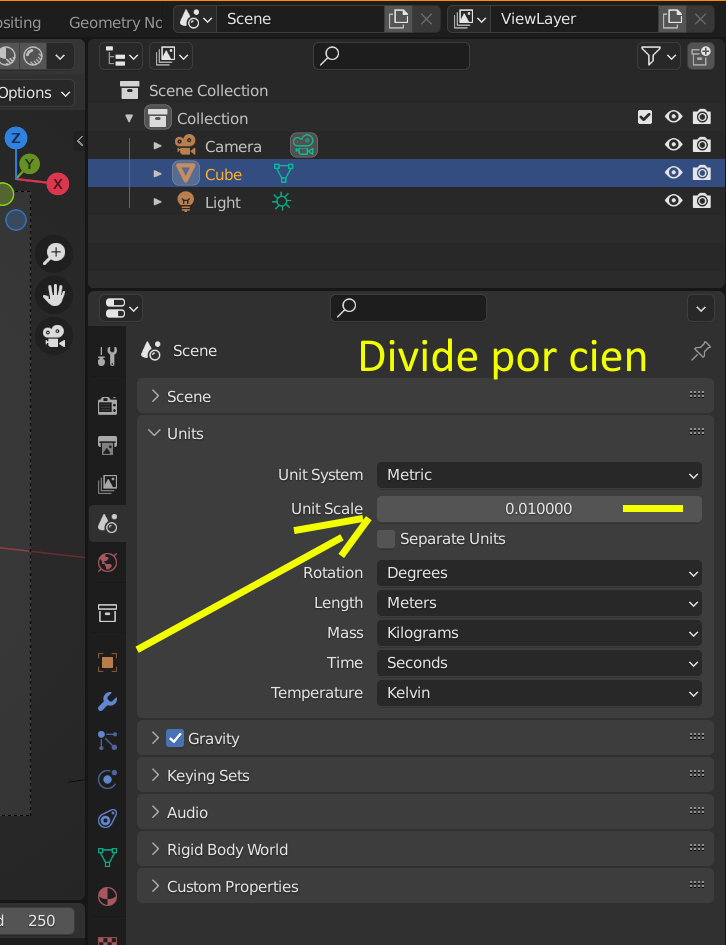

    Si quieres que Blender use la misma mida que otro programa solo tienes que cambiar el sistema de "Unidades de Escala".
    En tu caso si no me equivoco, solo tienes que dividir por cien o sea, colocar un valor de 0,01.

    Por ejemplo, para ver las midas para mandar modelos a impresión 3D en el laminador CURA, se realiza lo siguiente.
