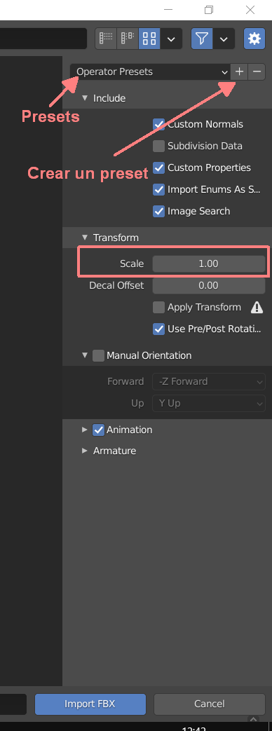

    Lo más fácil es comprobar las medidas y escalar tras haber importado en el programa que vayas a utilizarlo, siempre que sea métrico es fácil escalar (multiplicas o divides por 10 o 100).
    Cada programa gestiona las medidas de forma diferente y lo mismo pasa para cada formato, es decir si exportas a OBJ puede que mida diferente a si exportas a FBX.
    A la hora de importar Blender también te da opción de escalar, y puedes guardar los "presets" o parámetros para la siguiente vez que importes.
Nombre: Captura de pantalla 2022-01-04 124250.png
Visitas: 86
Tamaño: 51.0 KB

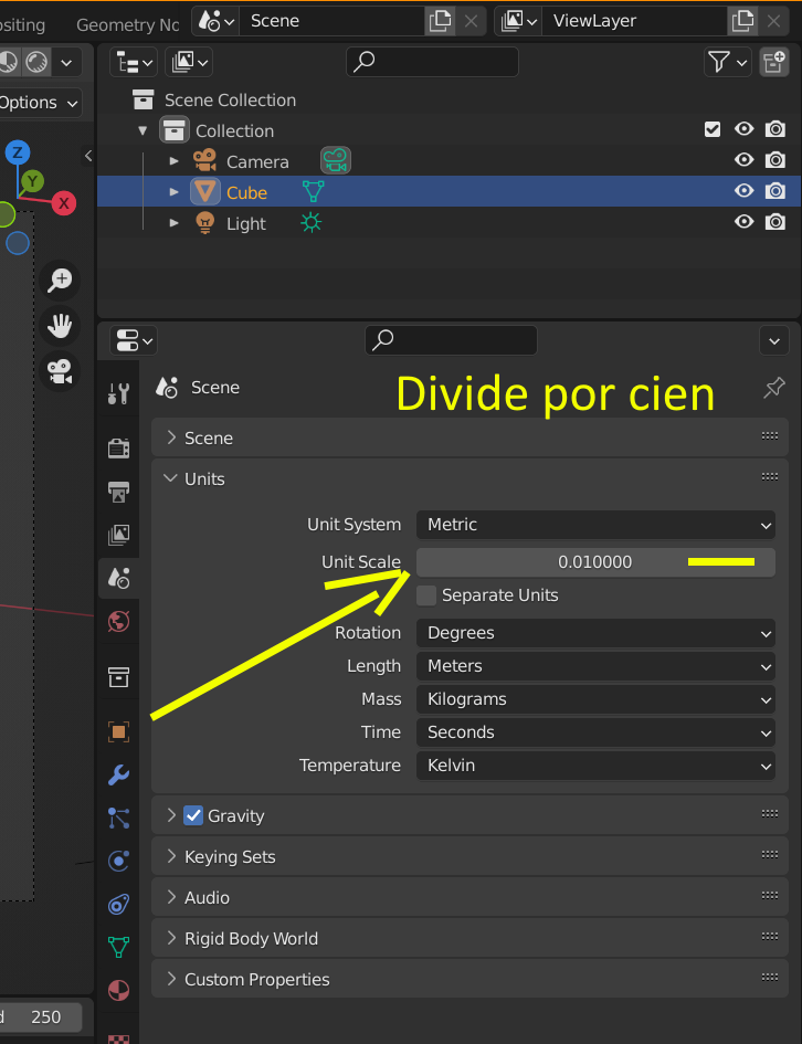

    Si quieres que Blender use la misma mida que otro programa solo tienes que cambiar el sistema de "Unidades de Escala".
    En tu caso si no me equivoco, solo tienes que dividir por cien o sea, colocar un valor de 0,01.
Nombre: Unidades.png
Visitas: 414
Tamaño: 125.1 KB
