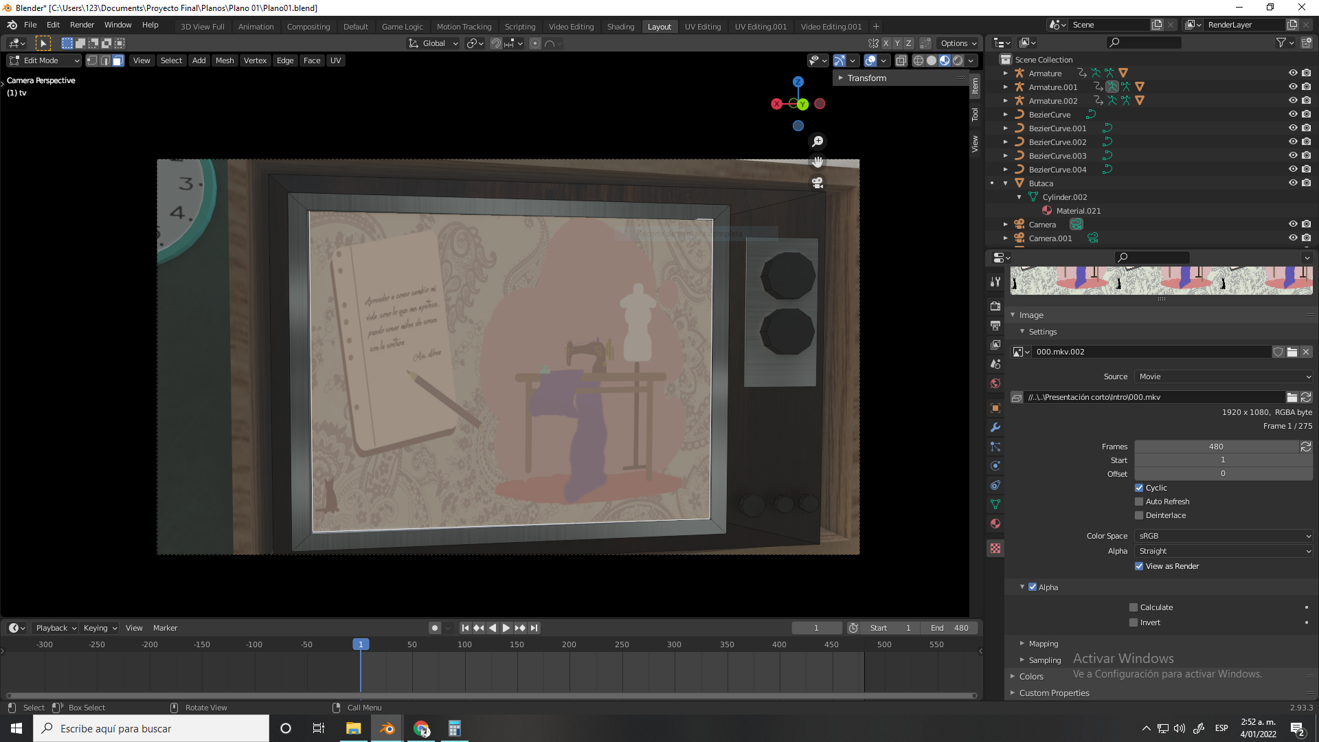

    Me gustaría poner en la cara de un cubo un video. Encontré este tutorial pero no me funciono para la versión 2.9. Si alguien me recomienda un tutorial para la versión 2.9 se lo agradecería infinitamente.
    Dejo el tutorial:
    Me aparece la imagen en la cara que deseo pero está fija, no hay movimiento.

    Si te sale la cara es que ya lo tienes bien.
    Tal vez le falte activar el "Auto Refresh" que hay debajo del "Cyclic".
    Para verlo creo que tienes que hacer el vídeo, en pantalla no se si refresca lo suficientemente rápido para verlo en modo Solid.
    Luego subo un vídeo, pero creo que ya lo tienes bien.
