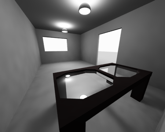

    Me he atrevido a subir un render, para que me lluevan unos cuantos palos. He activado sphere en las Lamp, para ver los hasta dónde llegaba la luz. Uso Yafray. No he activado las sombras de las Lamp de momento.
    A ver que os parece. Saludos.

    Tendrías que haber dicho desde el principio que usabas Yafray, porque la cosa cambia bastante, ya que no todos los controles de Blender internal funcionan en Yafray (es cuestión de probar y leerte la documentación).
    De todas formas, yo no veo nada quemado excepto dónde está el punto de luz y eso es normal, si no quieres que ocurra modéla también el plafón donde va la luz metida.

    Ok Caronte, siento no haberlo dicho antes. Claro, ahora me gusta más cómo queda, bajando la distancia de las luces. Sphere, que hace exactamente, mostrar la esfera que delimita la distancia ¿no? No afecta a la intensidad ni nada?
