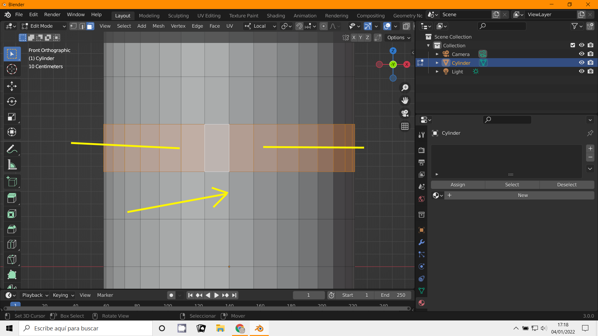

    No puedo seleccionar de manera horizontal.
    He creado un cilindro en Blender (una forma simple) y con control-r he re-diseñado varias caras.
    Ahora quiero seleccionar por cara toda una fila con Alt-click izquierdo del mouse y me selecciona de manera vertical.
    ¿Cómo hago para que seleccione de manera horizontal, en vez de vertical (adjunto imagen donde se produce la selección)?
    Muchas Gracias.

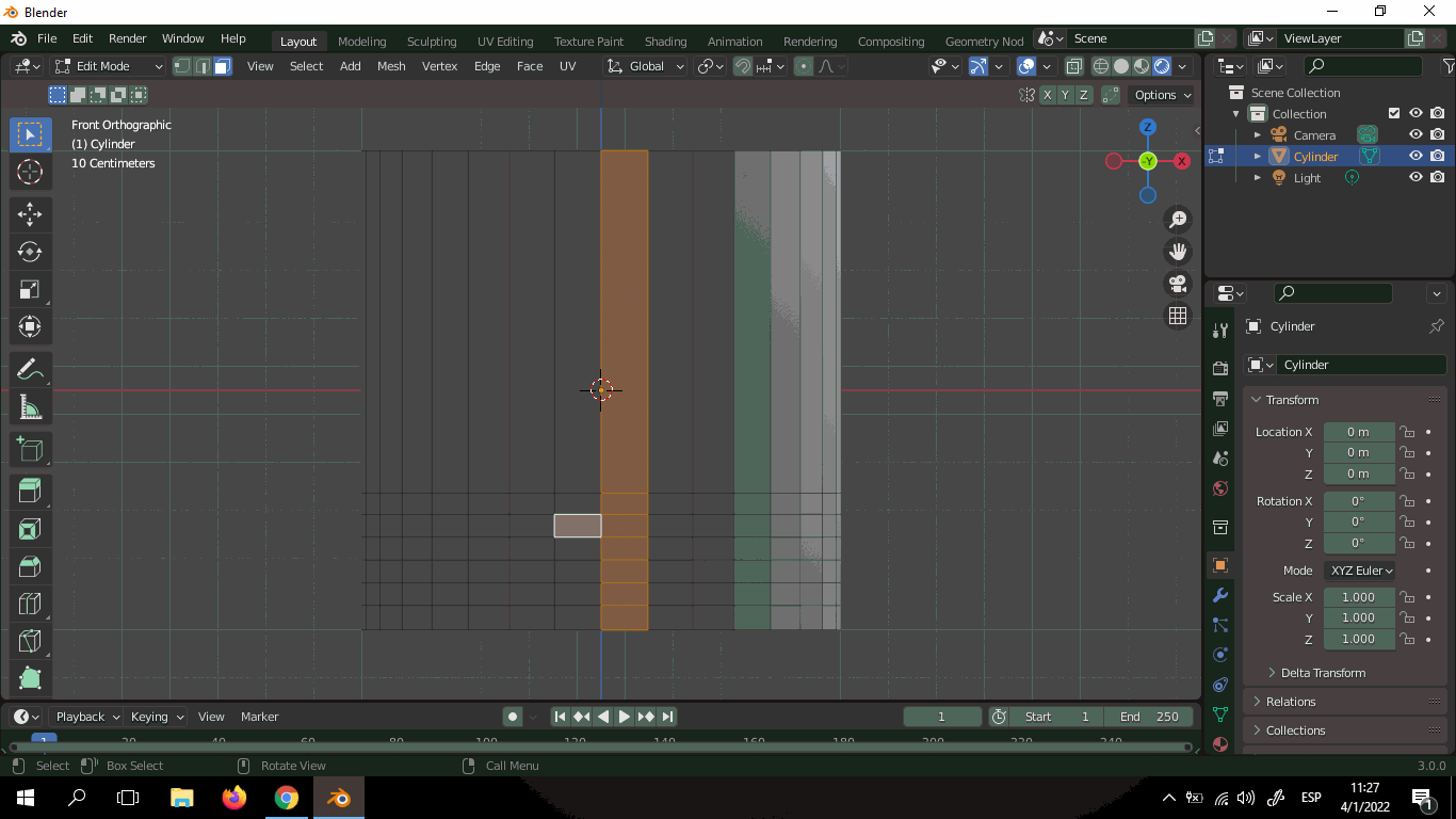

    Tienes que seleccionar el Loop colocando el cursor encima del Edge (Arista) vertical, para que lo haga en horizontal.

    No sé qué es el loop, pero muchas gracias, voy a intentar una vez que descubra que es el loop.

    Muchas gracias, ya descubrí que es el loop!!!

    Un "Loop" es un bucle y se refiere a un bucle cerrado aunque funciona con bucles no cerrados también.
