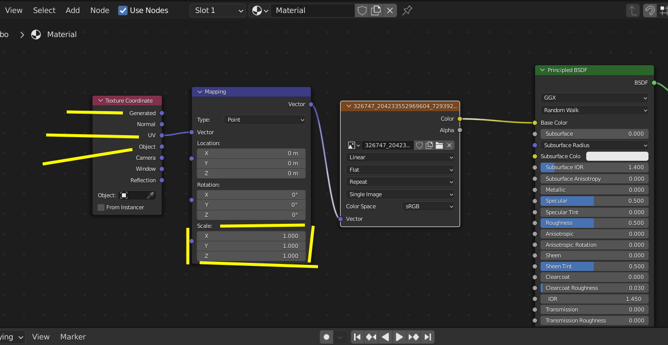

    Pues yo copiaría los nodos (Ctrl+C), crearía un material nuevo para esa otra pieza, pegaría los nodos (Ctrl+V) y delante del nodo de textura tendría que poner uno de coordenadas y un Mapping.
    Como no se como tienes las coordenadas tendrás que probar con UV o con Generated y en el medio antes de la textura con el Mapping, tendrías que rotar en el eje que corresponda y si hace falta escalar.
    Más o menos como en el vídeo que te he subido.
    Ando viendo el video, el problema con el mío es que no es una textura como tal, o sea escaneé un objeto en este caso un techo, y al momento de trabajar la fotogrametría me hizo una recopilación como tal de las imágenes y ya me genero la textura como debe quedar.
    El problema que tengo es cuando lo quiero copiar, porque sí lo estoy haciendo así como comentaste aquí de copiar los nodos, me hace ese desmadre de textura que se ve del lado izquierdo en el plano igual no si sabes alguna manera de hacer que una superficie con curvas hacerla completamente plana? a lo mejor eso podría funcionar bien igual intentaré lo que muestras en el video haber que onda.
    EDITADO: ya intenté lo que dices en el video y no sale.
