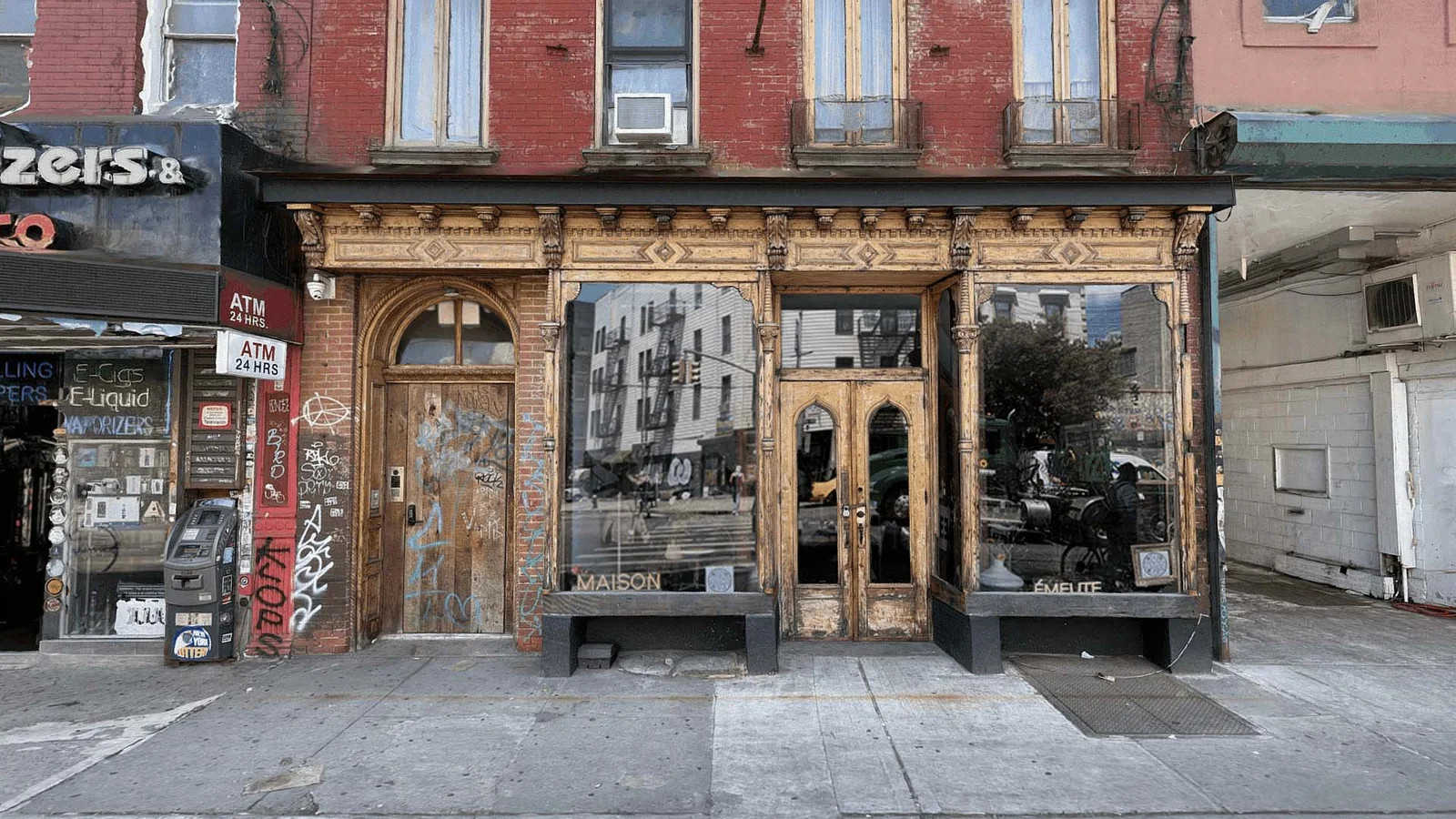

    Demostración de fotogrametría con el visor 3D de Google
    Nuestra primera demostración simplemente utiliza el Visor de modelos de Google para mostrar el modelo 3D. Es una biblioteca de uso gratuito que te permite cargar un modelo 3D similar a cómo cargaría una imagen en HTML. Garantiza que el modelo esté siempre bien enmarcado en diferentes tamaños de la pantalla y permite la personalización a través de código.
    Para usar Model Viewer, el modelo primero debe convertirse a un formato glTF/GLB, lo que se puede hacer con una variedad de herramientas como el editor Three.js, Blender o Autodesk Maya utilizando un complemento, o herramientas de línea de comandos como FBX2glTF de Facebook. Model Viewer también te permite ver el modelo en el espacio físico a través de un modo de realidad aumentada. Para obtener más información sobre cómo usamos Model Viewer, explora nuestro código aquí ó consulta la documentación de Google.

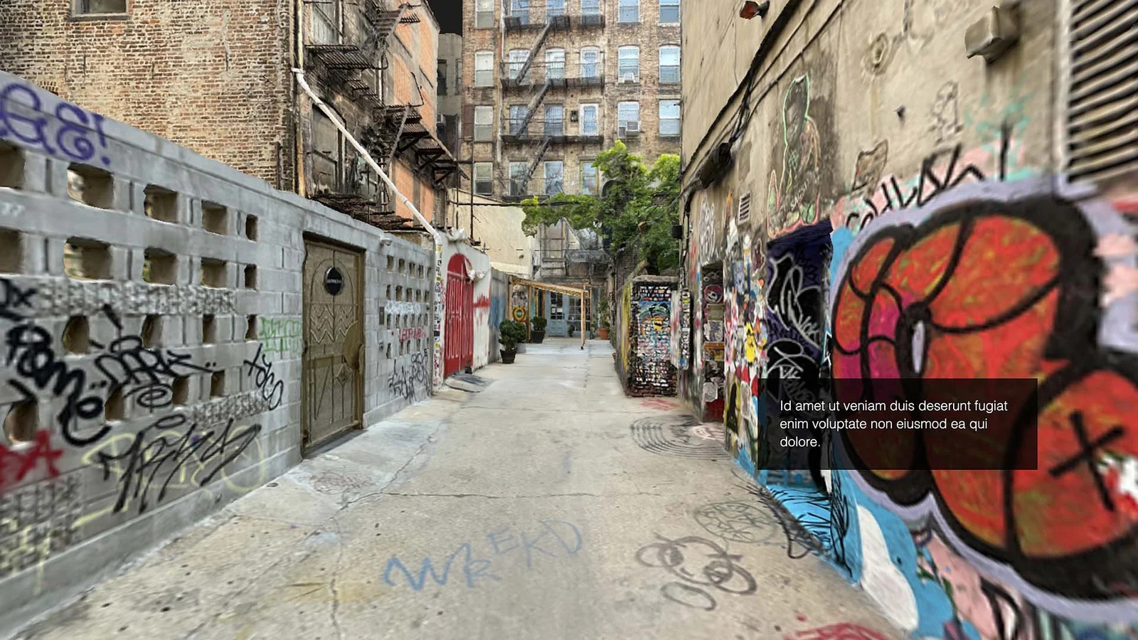

    Demostración de fotogrametría con modelo glTF y controles de desplazamiento
    Esta demostración carga un modelo glTF bastante comprimido, exactamente con un millón de triángulos, seis texturas 2K, usando compresión Draco, y una ruta de cámara diseñada en Autodesk Maya. A medida que el espectador se desplaza por la página web, puede arrastrar la animación de la cámara para moverse a través del modelo. Hemos encontrado que este enfoque es una técnica de narración versátil e inmersiva.
    Nombre:  Demostración de fotogrametría con modelo glTF y controles de desplazamiento.jpg
Visitas: 390
Tamaño: 428.0 KB
    Biblioteca de control de cámara de código abierto para desplazarse por el modelo de fotogrametría.
    Configuración html/css
    Este documento de demostración se configura con un contenedor para el elemento Canvas, seguido de un DIV largo para crear el área desplazable que impulsará la animación de la cámara. Ambos elementos están envueltos en otro DIV, y el envoltorio de lienzo está marcado como "sticky" para que permanezca en su lugar mientras nos desplazamos.
    Configuración de la herramienta Three.js para fotogrametría
    En nuestro archivo JavaScript, los componentes se cargan desde Three.js, junto con glTFLoader y DRACOLoader. Los componentes también se cargan desde la biblioteca de controles de código abierto de I+D con controles de tres niveles. Esto incluye el código repetitivo necesario para empezar.
    Cargando el modelo para la fotogrametría
    El cargador gLTF de Three.js se inicializa con una referencia a una instancia de cargador DRACO y se utiliza para cargar el modelo. Three.js a menudo interpreta las texturas que vienen con el modelo como materiales iluminados (materiales que responden a la luz). Sin embargo, para los modelos de fotogrametría, rara vez queremos usar materiales iluminados, ya que las normales de la superficie a menudo no se resuelven correctamente. Este código atraviesa el modelo y reemplaza todos los materiales con materiales sin iluminación, manteniendo el mapa o textura del material.
    Configurar los controles
    Para configurar los controles, la cámara se envuelve primero en un objeto CameraRig. La animación se carga con el cargador gLTF, y luego se extrae y se proporciona a la plataforma con los nombres de los objetos de traslación y rotación tal como se establecieron en Autodesk Maya.
    ScrollControls y ThreeDOF Controls están configurados, lo que permitirá que la cámara diverja ligeramente de su posición en la ruta para que los espectadores puedan mirar a su alrededor. Ambos controles se actualizan en el bucle de renderizado.

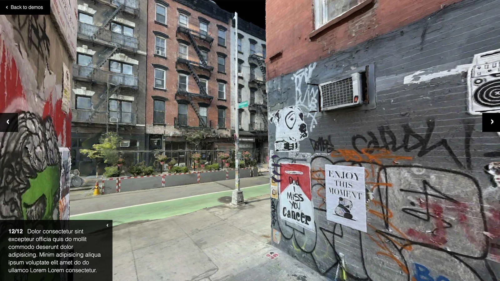

    Demostración de fotogrametría con transmisión de mosaicos 3D y controles de Story Point
    Utiliza nuestra biblioteca de streaming de mosaicos 3D de código abierto para cargar el modelo de fotogrametría.
    Nombre:  fotogrametría con transmisión de mosaicos 3D y controles de Story Point.jpg
Visitas: 411
Tamaño: 391.1 KB
    Three.js no admite la carga de mosaicos o tiles 3D de forma nativa, pero sí con el cargador de mosaicos de código abierto de I+D. Un modelo en mosaico se puede cargar en una escena como cualquier otro tipo de activo. El cargador ofrece una serie de opciones que se pueden optimizar para mejorar el rendimiento, establecer materiales y sombreados personalizados, establecer la transformación inicial para el modelo y modificar otras características.
    Recomendamos usar la compresión Draco en el mosaico y convertir las texturas al formato Basis para un rendimiento óptimo, lo que se puede hacer con esta herramienta. Cubrimos esto con más detalle en la parte de esta guía dedicada al procesamiento y alineación de escenas 3D.
    Para esta demostración, identificamos puntos de interés con la biblioteca de controles de tres niveles, utilizando la herramienta auxiliar de cámara. Y exportamos los datos para usarlos con el esquema de control StoryPoints.
