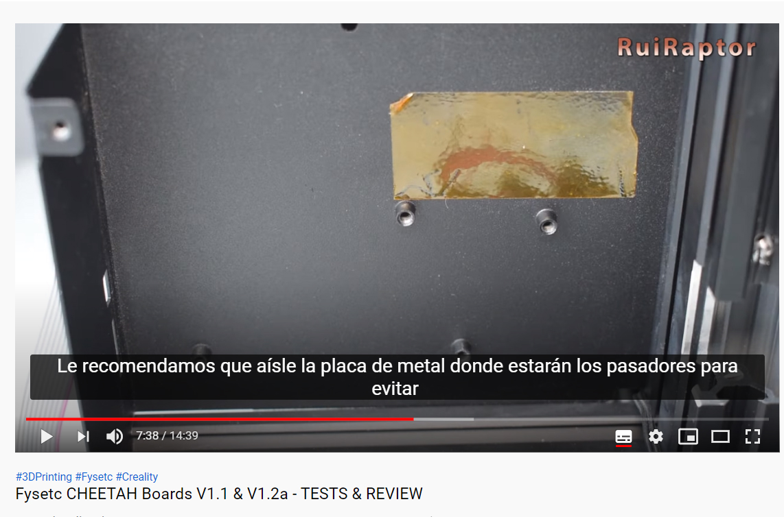

    Y no sé si tendrá algo que ver o ya lo tienes, que es que dicen que hay que aislar la placa de la carcasa para que no gana algún tipo de contacto.
Nombre: aislar.jpg
Visitas: 648
Tamaño: 354.5 KB
    https://youtu.be/TnMsZmAUppk
