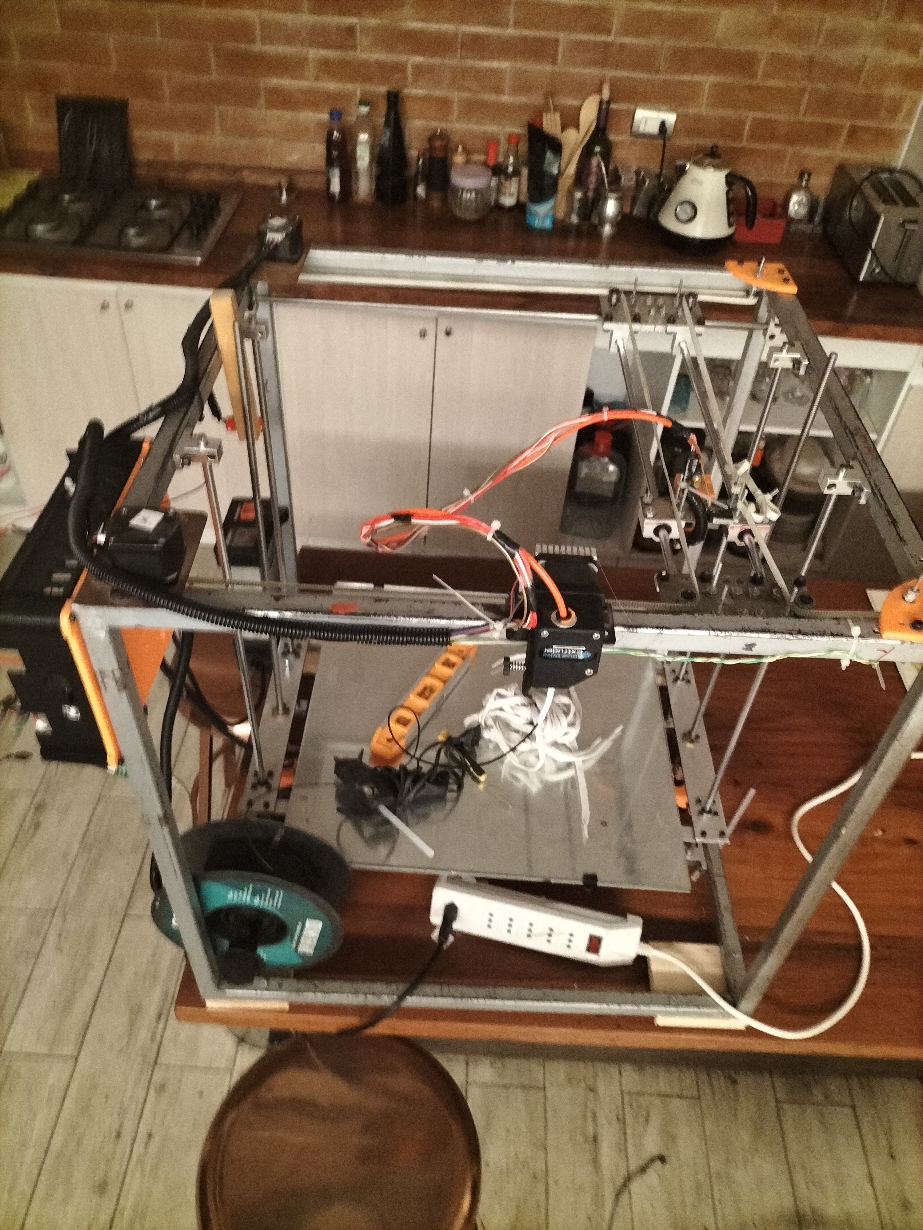

    Estimados con el permiso del administrador.
    Estoy montando un impresora desde cero de forma artesanal basado en el modelo corexy.
    Mi problema es que no logro sincronizar los motores x/y para que trabajen juntos y se muevan juntos dejo foto de mi impresora y copia de los archivos.
    Código:
    // Enable one of the options below for CoreXY, CoreXZ, or CoreYZ kinematics,
    // either in the usual order or reversed
    #defineCOREXY
    La opción corexy está activa pero aun así no sincronizan los motores para que se muevan juntos.
    Espero su ayuda y gracias.

    Si has habilitado la opción #define COREXY en el archivo de configuración de tu firmware y aun así no puedes sincronizar los motores x/y de tu impresora corexy, hay algunas cosas que podrías revisar:
    Verifica que los motores estén conectados correctamente a sus controladores. Asegúrate de que el motor X esté conectado al controlador X y el motor Y al controlador Y.
    Revisa la configuración del driver de tus motores. Asegúrate de que la corriente esté configurada correctamente para los motores que estás usando. Si la corriente es demasiado baja, los motores podrían no moverse correctamente.
    Verifica que tus correas estén tensas y correctamente alineadas. Una correa floja o mal alineada puede provocar que los motores no se muevan juntos.
    Revisa la configuración de los pasos por unidad (steps per unit) para los motores X e Y. Asegúrate de que los valores sean iguales y precisos para ambos motores.
    Verifica la configuración de las velocidades máximas y aceleraciones para los motores X e Y. Asegúrate de que los valores sean iguales y adecuados para los motores que estás usando.
    Si has verificado todo lo anterior y aún no puedes sincronizar los motores, puedes intentar invertir la dirección de uno de los motores. En algunos casos, la polaridad de los motores podría estar invertida, lo que podría provocar que los motores no se muevan juntos.
    Espero que estos consejos te ayuden a sincronizar los motores X e Y de tu impresora corexy. Si sigues teniendo problemas, podrías compartir más detalles sobre tu configuración y archivos para poder ayudarte mejor.
