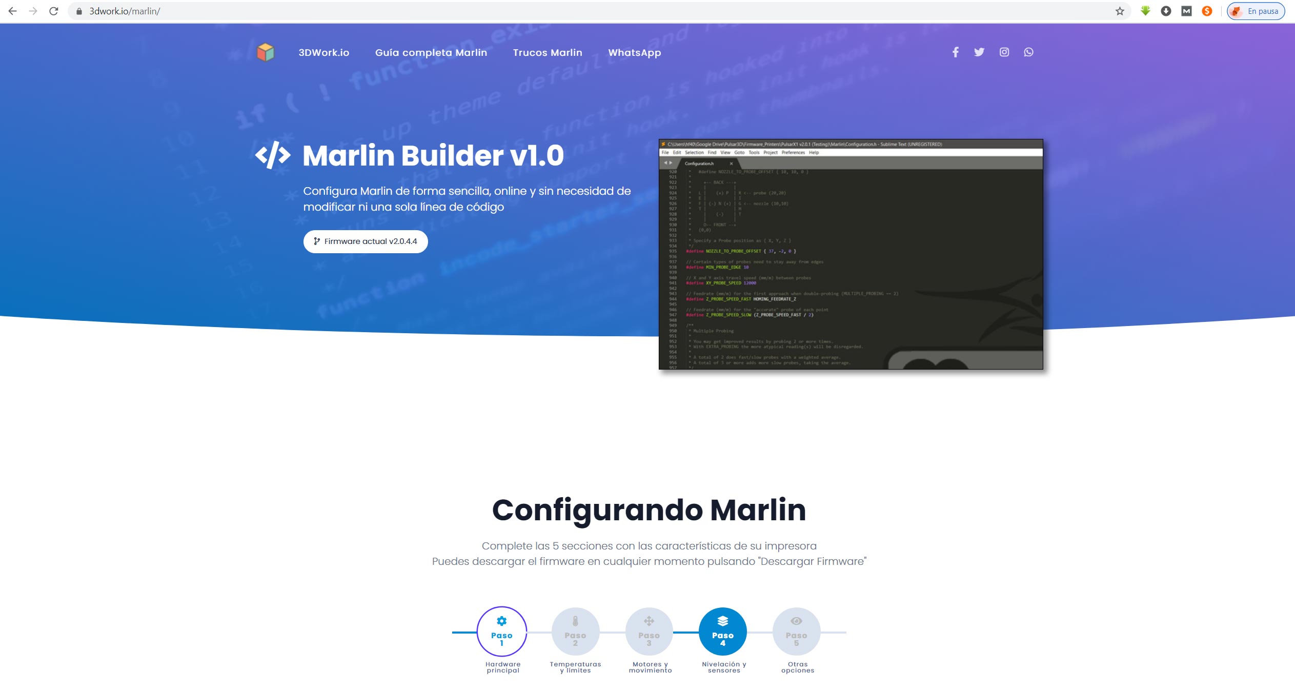

    Hola a todos,
    El motivo de este mensaje es que recientemente he desarrollado una aplicación para poder configurar Firmwares en Marlin 2.x.x (últimas versiones)
    La aplicación se denomina Marlin Builder y es una página web donde podrás configurar las últimas versiones de Marlin de una manera muy sencilla y sin necesidad de utilizar ningún complejo editor de código.
    Simplemente deberás ir rellenando los datos en los diferentes cambios y luego pulsar el botón «Descargar Firmware».
    De esta forma, directamente te descargarás los sources originales de Marlin con la configuración que has efectuado previamente.
    Os dejo también un video de como configurar un firmware para mi máquina en 3 minutos (muy ilustrativo)
    IMPORTANTE
    1) La aplicación está en beta, no descarto que pueda haber algún bug, así que si ves algo raro, o alguna mejora que se pueda efectuar no dudes en comunicármelo.
    2) Están la mayoría de los parámetros que se suelen utilizar, si bien, los más avanzados voy añadiendo poco a poco. Si precisas de alguno, ponlo por aquí y lo añadimos.
    3) Esta aplicación no hace milagros, simplemente te ayuda a configurar Marlin. Si pones mal los parámetros, obviamente te dará error al compilar o no funcionará en tu máquina, así que ten a mano todos los valores de tu máquina.
    Y bueno, nada más, espero que os pueda servir de alguna utilidad, o al menos ayudar a que más gente le pierda el miedo a utilizar versiones más modernas de Marlin.
    Para compilar, si nunca lo habéis efectuado, puedes ver las instrucciones de como hacerlo muy fácilmente en este artículo https://3dwork.io/configurar-marlin-2-0-x-desde-cero
    Un saludo a todos, y a continuar fundiendo plástico!
    Enlace https://3DWork.io (Herramientas -> Marlin Builder)
    Video https://youtu.be/tkSSbGTNqk8
