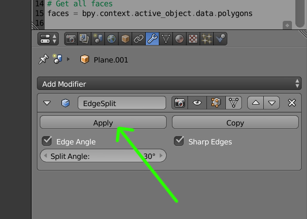

    A lo mejor es que no has cortado las caras.
    El tuto explica que primero marques los SHARP (Ctrl+E > Mark Sharp) y luego pongas un modificador Edge Split y lo apliques o sea que tienes que presionar el botón de APPLY para cortar definitivamente las caras para que queden sueltas.

    He llegado al punto donde consigo separar cada polígono para que sea independiente.
    El paso siguiente es ejecutar el script y en efecto, me aplica un Empty asociado mediante un modificador Hook a uno de los polígonos, pero solo a uno.
    El resto de polígonos se quedan como están y en la consola de Blender me informa de un error en el script.
    Indagando un poco más, parece ser que el script mezcla espacios con tabulador y el error que me da es de algo acerca de ''Indent'', sea lo que sea que signifique.
    Parece que para que funcione correctamente, cada línea tiene que tener un número determinado de espacios. ¿Has repasado eso al copiar el script en tu video para conseguir que te funcione?
    Lo digo porque yo simplemente he hecho un copy/paste a saco.
