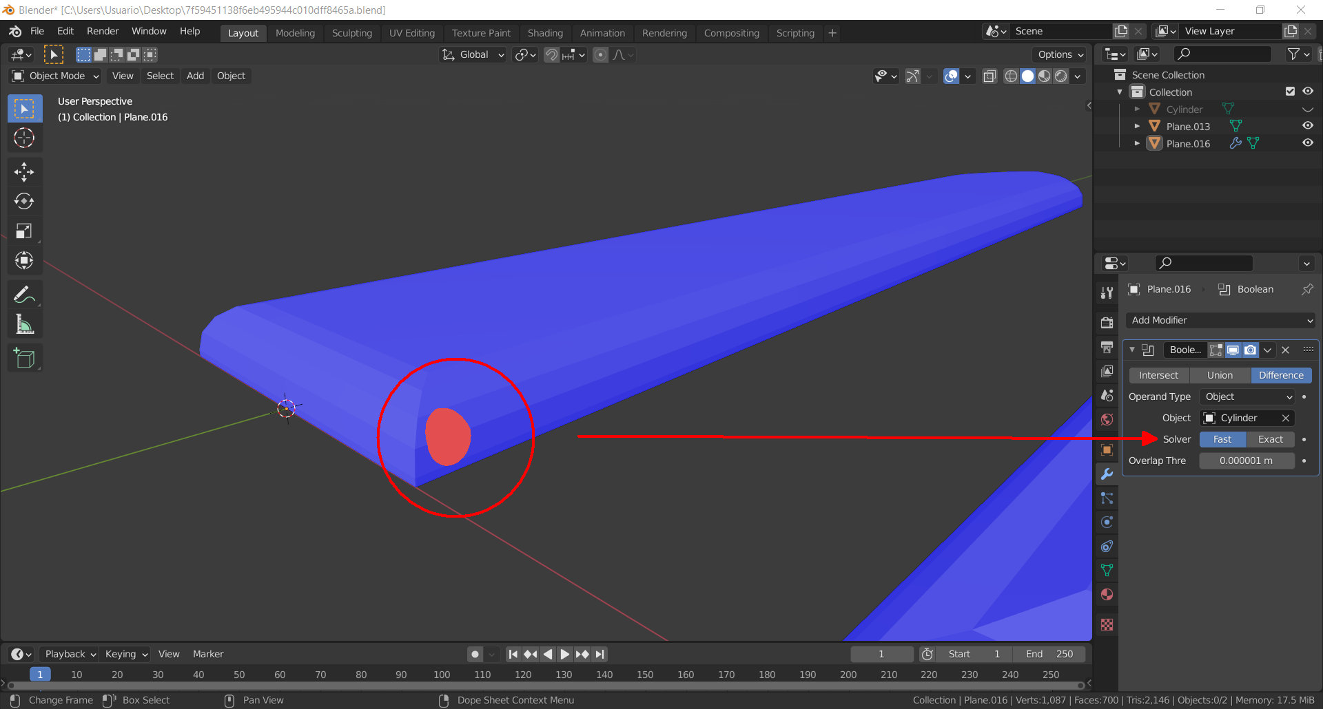

    Pero cuando quiero aplicar de nuevo unas booleanas para poder hacer el hueco en donde pasaría la barra que sostiene la malla al reloj, no me deja aplicarla, o me la aplica mal como se ve en la siguiente imagen.

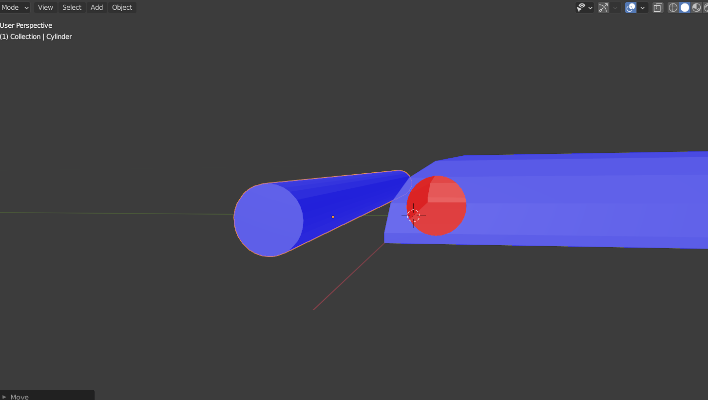

    En las versiones más modernas de Blender tienes la opción de usar el Solver en modo "exact" lo cual debería solucionar la mayoría de problemas de este tipo:
    Modo "fast" (Este tipo de fallos era relativamente común en este modo).

    Modo "exact"

    Esta opción está disponible desde 2.9 o 2.83 o así, pero si no tienes proyectos grandes en proceso yo actualizaría a la última versión. Otra posibilidad es disminuir o aumentar los valores dentro del modo "fast", a veces es problema de medida o precisión como te sugiere Solimán.
