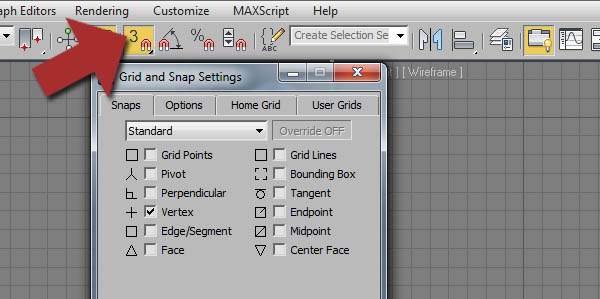

    Hola, muy buenas, hoy empecé con un nuevo proyecto para aprender a utilizar el 3DMax y todo iba muy bien hasta qué tocando algo me ha pasado que en el curso se me ha puesto esto y al intentar mover el vértice es algo más complicado que normalmente.
    Alguien puede decirme que fue lo que toque para qué me salga esto y cómo puedo solucionarlo? Gracias.
    Os dejo imágenes (Se me ha puesto el cursor ese con el cuadrado, y al intentar moverlo, por ejemplo, para atrás me pasa lo de la segunda imagen);.

    SOLUCIONADO, toque un letra al azar, la S justamente y problema solucionado, desapareció.

    La tecla S activa y desactiva el Snap.
