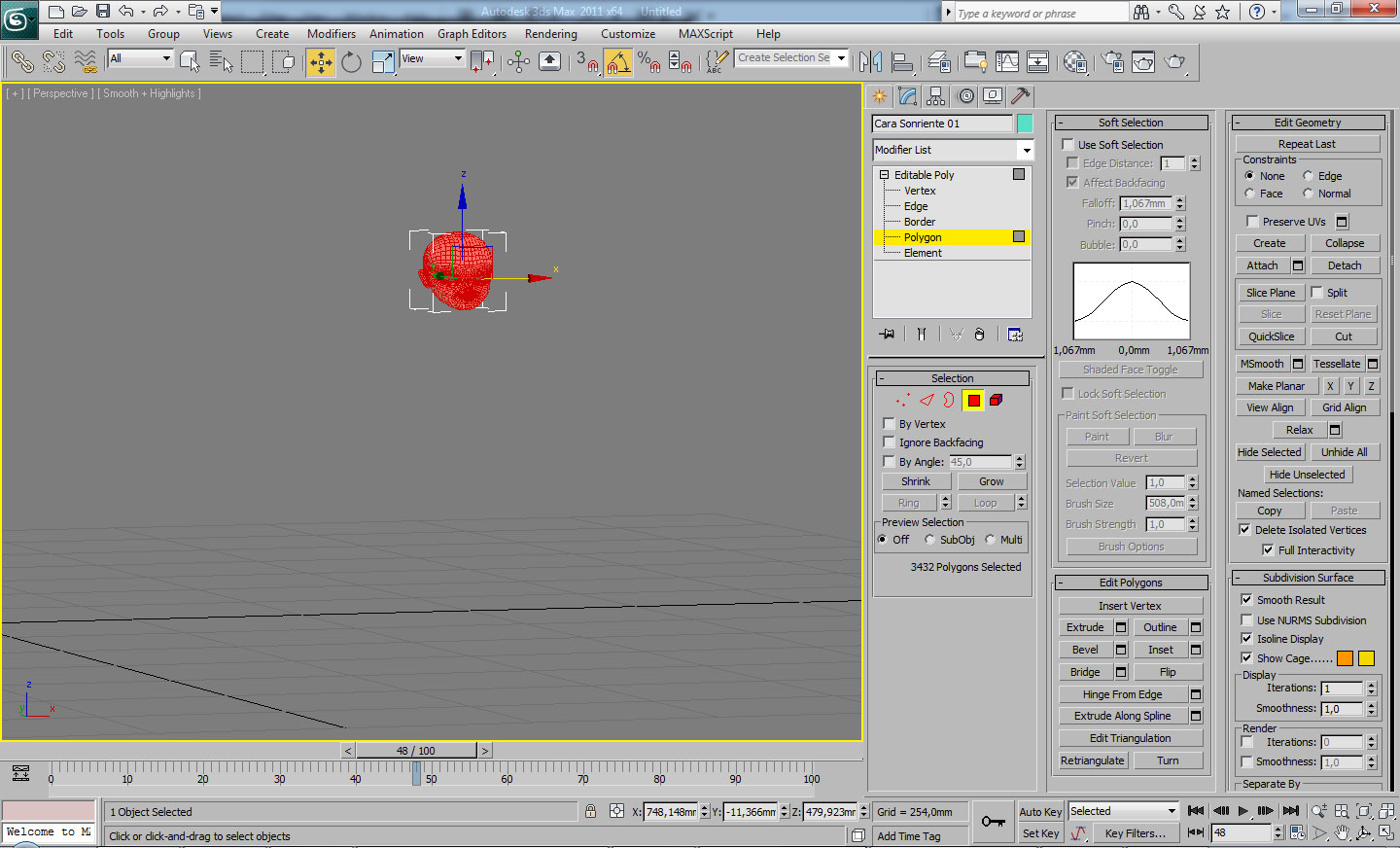

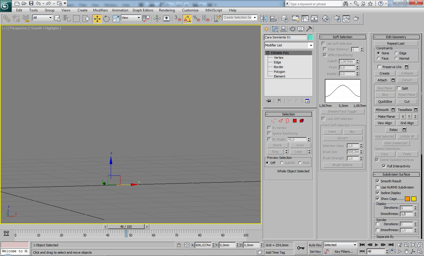

    TBC3D, gracias por responder. Hice lo que me dijiste y sigo sin poder ver todos los polígonos. Adjunto 2 capturas para mostrar lo que pasa:
    Así es como lo veo, solo la cara, si selecciono solos polígonos que veo.

    Y después los borro, sigue estando el objeto, pero con los polígonos que oculte invisible.
Nombre: unhide-03.jpg
Visitas: 152
Tamaño: 198.6 KB
    Y aquí es donde no me toma el unhide all.
    Es extraño, será un error del programa o algo que estoy haciendo mal? Gracias.

    Hola, Deloeste. Gracias por responder. Quizás me exprese mal. Voy de nuevo. Si borro los polígonos que puedo ver del objeto (lo que no había ocultado) este objeto no desaparece, por más que no veo nada, el objeto sigue estando, con supuestamente los polígonos ocultados.
    Que es lo que se ve en esta captura:
Visitas: 136
Tamaño: 198.6 KB
    No hay polígonos a la vista, pero sigue estando el objeto que se llama cara sonriente 1.
    Y es verdad lo que decís de los niveles, pero lo probé en cada uno y no se des oculta.
    Con 7 probé de borrar los polígonos que veo y cuando lo hago me da 0.
    O sea, sigo sin saber bien que pasa. Gracias por la ayuda.

    Si borras todos los polígonos y te quedas sin nada, max sigue leyendo una entidad, aunque esté vacía con el nombre que tenga.

    Con 7 probé de borrar los polígonos que veo y cuando lo hago me da 0. O sea, sigo sin saber bien que pasa.
    Esto.[/quote]Sencillo: como bien dice TBC3D, el objeto tiene 0 subobjetos.
    Conclusión: antes, borraste en vez de ocultar.
