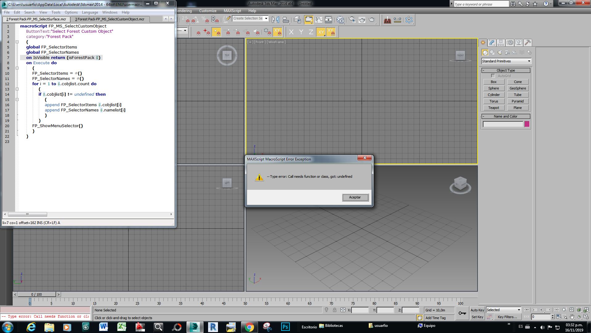

    Gracias al administrador por guiarme para colocar el tema en el sitio correcto del foro, señores es que me está saliendo un error con Max script alguien puede ayudarme dejo imagen como referente. Gracias.
    Type error: Call needs function or class, got: undefined

    Tiene que ver con forest pack? Lo has instalado? Te sale cuando inicias max, o cuando abres una escena?

    Gracias quadro, efectivamente es por Forest. y creo que ya lo resolví simplemente cambiando la interfaz de usuario en la preferencias.
