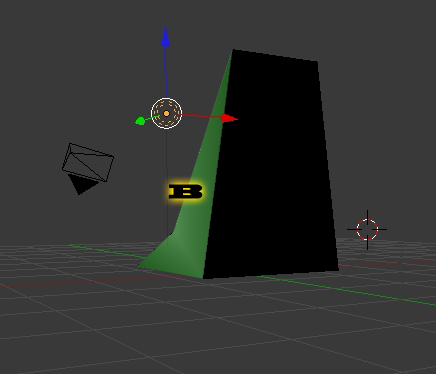

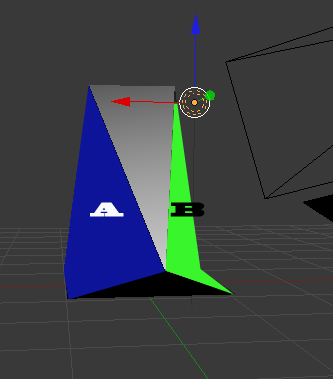

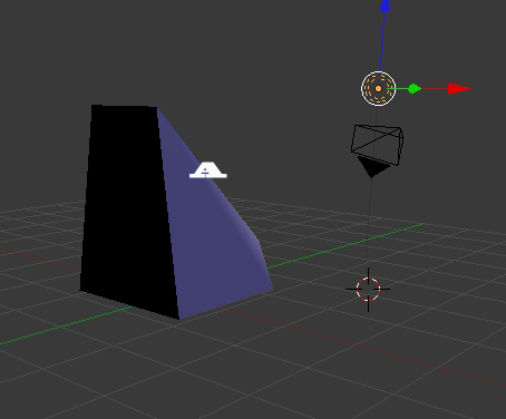

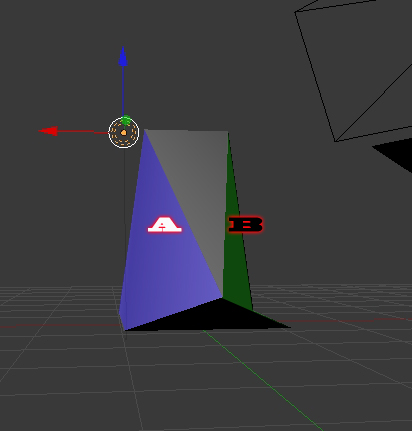

    ¿Por qué cada vez que hago una figura como la de este ejemplo, que es un cubo estirado pero perfectamente simétrico, las caras a y b salen una cóncava y la otra convexa? Ya he hecho varios y no doy con la solución, o la parte del tutorial que se refiera. Si al menos se pusieran de acuerdo una vez.

    Botón llamado flat que esta al lado del smooth
    Le tendrás puesto algún suavizado o smooth. Mira en el panel de la izquierda (t) toll shelf. Y busca un botón llamado flat que está al lado del smooth.
