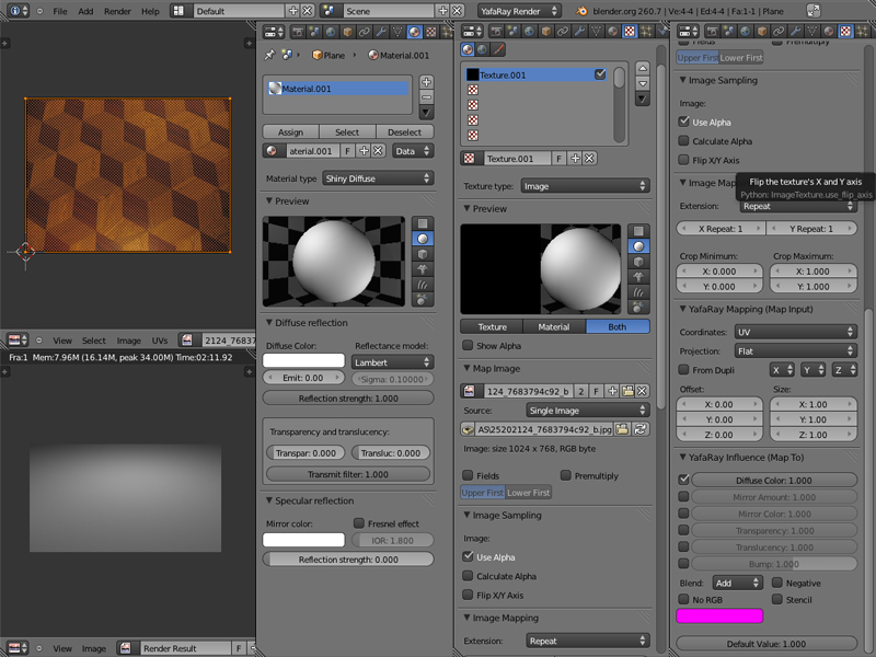

    Blender Como puedo poner texturas con yafaray en Blender 2-6?
    Creo que está es mi primera vez que publico algo, no sé si estoy en el lugar correcto me disculpo si no es así, no soy bueno con esto de los foros.
    Cuando pongo las texturas las pongo como con el render interno de Blender.
    Ejemplo: 1-creo el material 2-voy a texturas y selecciono image y busco mi textura.
    Se supone que con solo eso ya uno puede visualizar la textura en el render o me equivoco?
    Tengo que tocarle algo para que me corra la textura?
    Adjunto una imagen.

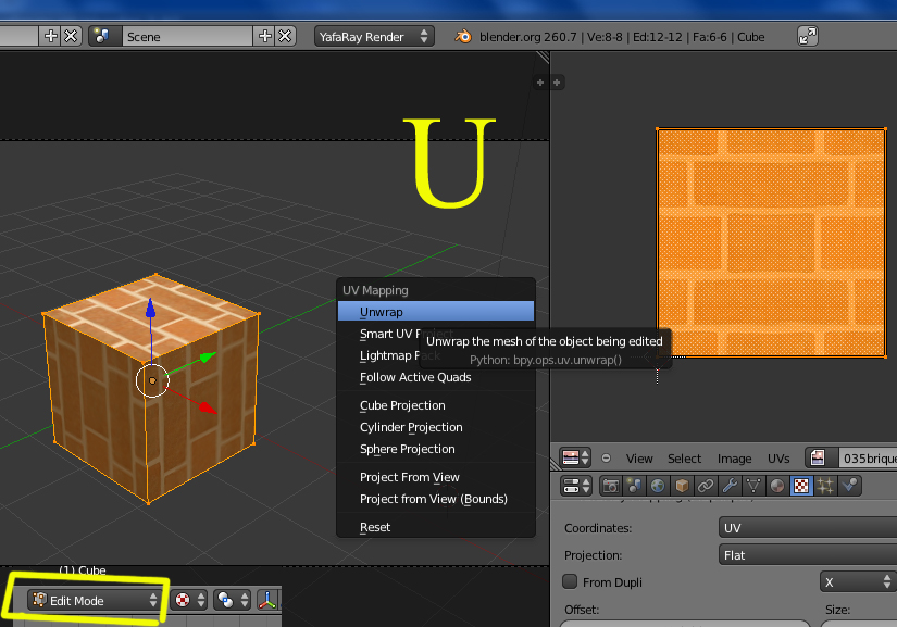

    Todo lo que has puesto es correcto, solo veo que falta el UV. O sea, ponerte en modo edición, presionar letra u y hacer el Unwrap. (ajustar los vértices a la imagen).
