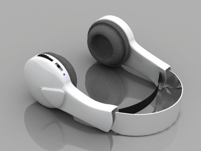

    Como puedo poner una textura aquí
    Muy buenas a todos, me gustaría saber cómo puedo poner en el lateral de los cascos una textura del logotipo de Sony que no se note el rectángulo del logotipo sino solo las letras de Sony en negro, (es que soy nuevo y nunca he hecho esto que seguramente será algo básico), muchas gracias.

    Debes usar un mapa de opacidad, donde el blanco es transparente y el negro opaco. ¿o era al revés? Bueno lo miras en la ayuda.
    Si lo que preguntas es cómo situarlo, el texporter te puede ser muy útil, es un plug-in gratuito de cutney ozdas, lo encuentras fácil con el Google, aunque también puedes mapear unas caras.

    Vaya, me parece que el negro es el transparente (valor 0) y el blanco opaco (valor 1).
