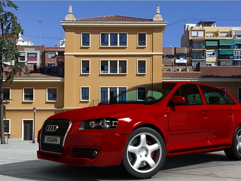

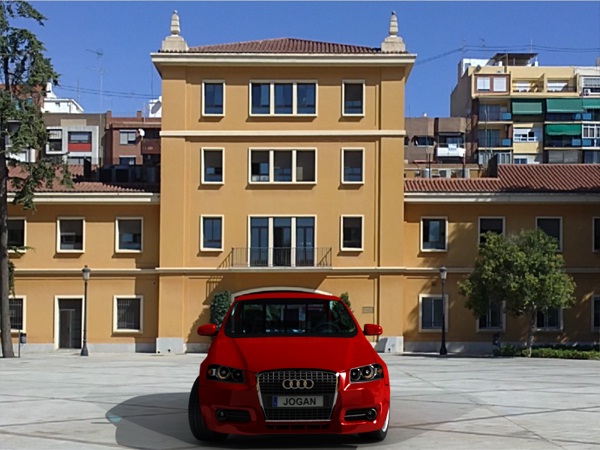

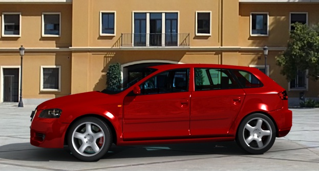

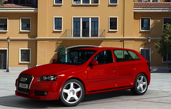

    Hola amigos. Os adjunto unas imágenes de mi primer trabajo (un Audi A3). Sé que tendrá muchos fallos, pero como digo, es el primero y en cierto modo es lógico que no sea perfecto. Aún me queda mucho que aprender. No lo expongo para que me aplauda nadie, sino porque para llegar aquí os he dado mucho la paliza con mis preguntas de principiante. No voy a citar a todos los que me han ayudado, pero seguro que me recordáis.
    Bueno, pues eso. Si queréis podéis aconsejarme ya que lo poco que sé es gracias a vosotros.
    Tengo un nueva pregunta ¡cómo no.
    Ahora tengo los bitmas que he utilizado (como, por ejemplo, la imagen de fondo) en una carpeta. El asunto es que, si los elimino o cambio de ruta, al abrir el archivo 3d no los encuentra. ¿hay alguna forma de colapsar o fijar los bitmaps para que no sea necesario conservarlos? Gracias y un saludo a todos.

    Hola jogan. Para ser tu primer trabajo está muy bien. Yo también estoy empezando en esto del 3d y me encantan los coches, recientemente finalizé un Audit y tiene muchos elementos comunes con el tuyo. De hecho, creo que estamos en un nivel muy parecido.
    Te comento lo que veo bajo mi muy humilde opinión. El modelado lo veo bastante bien, lo único que no me acaba de convencer y que creo que le restá un poco de realismo a tu trabajo es la iluminación. Yo utilicé una imagen HDRI de iluminación y acabé muy contento con el resultado. Te paso el enlace del tutorial que seguí y te ánimo a echarle un vistazo, es muy interesante. http://cg.tutsplus.com/tutoriales/Au...-max-and-Vray/.
    Por último, ya como observación te recomendaría que subieras imágenes un poco más grandes para poder apreciar al 100% todos los detalles de tu trabajo. Saludos y a seguir fuerte.

    Yo veo un muy buen trabajo si dices que eres principinate. Una cosa que creo falla y da una sensación rara es en los cristales, la transparencia que has hecho para que se vea lo de dentro y lo de atrás, hace que se vea lo de dentro del coche y estas piezas de dentro del coche parece o me da la inpresion de que también dan transparencias? Donde más lo noto es en la última fotografía. Lo de las fotografías más grandes ya te lo a dicho el compañero.

    Hola, veo que vas x buen camino, pero hay varios descuidos que podríamos revisar:
    1.- Creo que el color del auto está un poco oscuro para un cielo tan despejado, y está muy plano también. Tiene un Specular alto, ok, pero además los autos tienen un reflejo de superficie que se logra muy bien con un material Shellac. Con este material lograras un acabado más realista y completo.
    2.- Fíjate como la sombra del carro va en una dirección distinta a las sombras del fondo, procura poner tu fuente de luz de acuerdo a tu ambiente en la primera imagen me parece que el auto tiene más de una sombra, creo que hay que apagarle las sombras a una luz.
    3. Ahora, los reflejos en general. Como comentan, parece que el interior es transparente también, pero esto es porque el vidrio esta reflejando para adelante lo que tiene directamente detrás. Se ve en todo el auto en realidad, pero el vidrio se nota más. Esto se debe a que el background aparentemente es un bitmap como textura screen. Esto ocasiona que los reflejos hacia cámara se vean exactamente como el back. Para evitar esto, puedes usar un HDRI, que es una imagen de 360° en el environment, lo colocas como Spherical environment y reflejara como si estuviera en un ambiente completo, con reflejos a cámara distintos al fondo.
    Ánimo, sigue dándole y vas a ver qué de a pocos y con experiencia siempre se mejora. Suerte. Saludos.

    Muy bueno el modelado y los materiales. Mira a ver si puedes darle un toque más metalizado a las llantas, prueba con un HDRI para dar reflejos.
    En general, me encanta.
