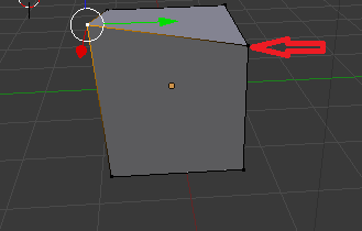

    Veras conozco el Snap de shift+s, pero el Snap que comentas lo he visto, aunque no sé utilizarlo y eso que me lo he mirado, no término de comprenderlo, ¿me ayudas? Pásame algún tutorial, en español, que no sé inglés. Y para que lo comprendas mejor te subo una imagen donde te lo explico.
    Es el vértice seleccionado, ha sido movido de la posición por defecto del cubo, y vez el señalado, pues lo que quiero es poder moverlo y fijarlo de una manera simétrica al otro, de tal modo que quede a la misma altura, distancia del centro, muchos diréis y por que no usas un mirror, pues porque estoy con el curso de escurar y en este lección no se puede usar, y los Snap tampoco así que: ¿de qué otro modo podría hacerlo? De todos modos, estoy interesado en que expliques lo del Snap element si no te molesta. Un saludo.

    Pues es un Snap como los demás, es decir, se pega a los vértices o elementos que le digas, si restringes a un eje (tecleando cualquiera de ellos, x, y o z, o apretando el botón central del ratón a la vez que te mueves en uno de los ejes), y vas hasta el vértice de referencia, veras que se pega pero lo habrás hecho sin salirte del Vector que representa dicho eje restringido. Lo mejor es que lo pruebes y verás que no es difícil. De todos modos, si estás haciendo un curso de alguien que está por este foro, ¿por qué no le preguntas directamente? Seguro que te aclarara mejor que nadie que quiere que se haga con sus ejercicios. Saludos.
