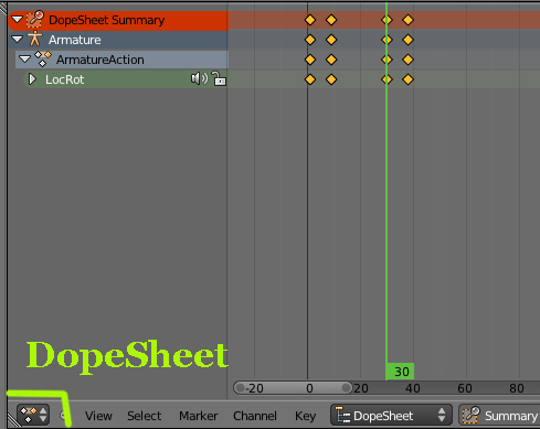

    Si lo que quieres es copiar i pegar una pose, creo que lo mejor es que utilices el Dope sheet. Creo que lo veras mejor.
    Supongo que estas con la versión 2.6. Lo digo porque copiar curvas es con Control + c y pegar con Control + v.
    En el dopeshet solo tienes que seleccionar las posturas de los huesos que quieres copiar, duplicar son shift+d y arrastrar hasta el nuevo frame.

    Ah lo que quieres es hacer una copia en espejo de una postura de un lado y que se repita en el otro lado. Es que no te había entendido. La imagen que te he subido antes del dopeshet es para que cuando quieres repetir una postura solo tienes que seleccionar los rombos de ese frame (cada hueso tiene un rombo) y solo tienes que duplicarlo y moverlo al frame que quieres para que te repita la posición que ya tienes guardada.
    Cuando tienes los huesos como quieres tienes que presionar letra i para guardar la clave. Luego cambias de frame, cambias la postura y otra vez vuelves a presionar letra i.

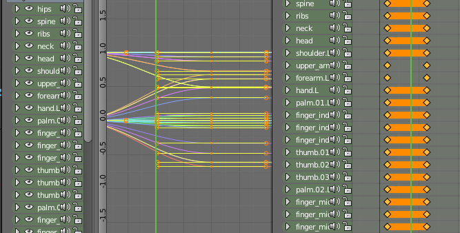

    En el grhap editor se tiene que ver la curva de la animación.
    Y el problema, es que dices que no te sale la curva?
