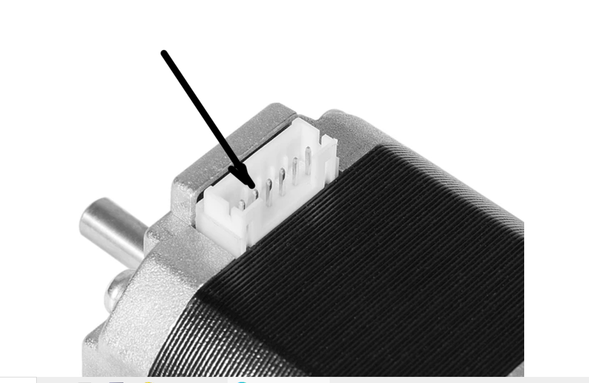

    Si te refieres a que alguno de los motores no funciona, mira las conexiones, hay casos que se dobla uno de los pines y al no hacer contacto no funciona.

    Quería decir eje Y ya revise las conexiones y tenias razón me había equivocado en una! Mil gracias!!
