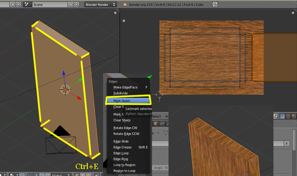

    De todas formas, si quieres hacer las cosas bien lo que debes hacer, es crear unas costuras (o cortes) en tu modelo, para poder desplegar la malla.
    Imaginaté que tienes un cubo de papel y quieres desplegarlo encima de la mesa. Para eso coges unas tijeras y vas haciendo cortes por los lados, hasta que consigues tenerla completamente desplegada.
    Pues eso se hace con Control + e > marque seam (marcar costura).
    Vas haciéndolo lado por lado más o menos como en la imagen que subo. (requiere paciencia y un poco de practica) y eso son los cortes.
    Una vez desplegado, al hacer el Unwrap solo es cuestión de ir moviendo los vértices en el editor UV, hasta conseguir los tamaños adecuados.
    No es un trabajo fácil, pero cuando lo termines, veras que vale la pena dedicarle un poco de tiempo, porque los resultados son muy realistas.

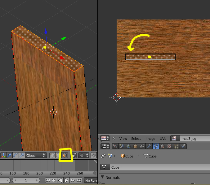

    De todas formas, no es necesario el tener los objetos marcados con seam. Siguiendo con el ejemplo, he visto que la parte superior de la puerta, tiene las vetas del dibujo cambiadas, por lo que me pongo en selección de caras (face select), selecciono esa parte de la puerta (la parte superior) y en el editor UV la roto 90 grados.

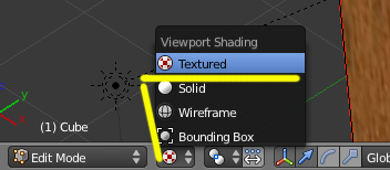

    Recuerda que puedes ver en el visor 3d la textura si estas en modo textured.

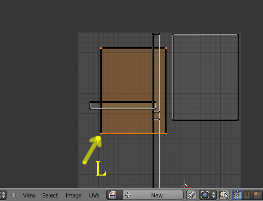

    Mira, sí, por ejemplo, selecciono todas las caras (en este caso he utilizado u > Cube projection). Y al tenerlas todas en el UV editor, luego puedo seleccionar una de las caras de la siguiente manera.
    Pincho con el ratón sobre uno de los vértices y luego presiono la letra l.
    Esto hace que se quede seleccionada esa cara en el editor, y la puedo mover hasta colocarla donde quiero, luego repito lo mismo con la cara que le sigue en el diseño y se la coloco al lado si es que quiero que siga las formas de la imagen.
    A ver si así te sale mejor.
