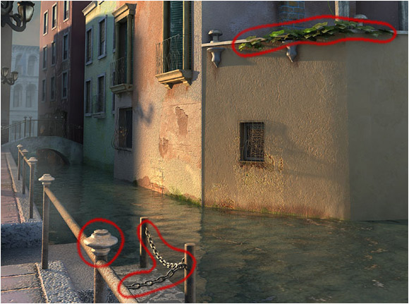

    Hola gente, mi duda es muy fácil, lo único que quiero saber es como aplicar varias texturas a un mismo objeto y poder posicionarla en el sitio que yo quiera, hacera más grande másetc. En definitiva, ¿cómo se hacen texturas complejas como las del ejemplo y cual es la metodología que más se usa.
    Un ejemplo parecido es este que adjunto.
    Como podéis observar en la pared del frente aparecen muchos detalles aplicados a la pared.
    Uso max 6 y Mental Ray. Gracias a todos de antemano.

    Puedes romper el objeto, nadie te obliga que un piano sea todo un mismo objeto, o informarte de lo que es un material multi-subobjeto, creo que se dice así.

    ¿Me equivocó o esa imagen es amanecer en Venecia?

    Si creo que se llama así esa imagen, pero solo la he usado para que se entienda lo que quiero hacer, bueno y cómo se hace eso del subobjeto com aplico los distintos materiales ali es decir como coloco el material en el sitio idóneo de la pieza es decir si quiero que la mancha de suco este a la derecha arriba ¿cómo se hace?

    Hola. Existen muchos métodos para personalizar una textura y que se ajuste a tu modelo. La que más se utiliza es usar una aplicación como texporter, o una captura de pantalla de la fachada y pintar en Adobe Photoshop los detalles en el lugar donde los quieres. Añades suciedad con un pincel, o roturas con texturas que tengas, etc. Así es cómo está echa la imagen que as puesto como ejemplo y cómo se hacen normalmente texturas complejas que se ajustan a tu modelo. En objetos más complicados tendrás que usar el modificador desajustar UVW para ajustar el mapeado.
    Si lo que quieres es que un objeto tenga varios materiales distintos, puedes hacerlo de varais maneras, seleccionando las caras que quieras y aplicándo materiale sdistintos o bien asignando distintos ID a las caras y usando un material multi/subobjeto.
    También tienes la posibilidad de usar varios canales distintos con varios UVW map (así puedes poner pegatinas y cosas similares).
    De todas formas, pegate un repaso a la ayuda y busca algún tutorial en internet sobre esto, que hay muchos. En www.3dtotal.com tienes muchísimos behind the scene donde puedes ver a grandes rasgos cómo se hacen este tipo de texturas. Un saludo.
