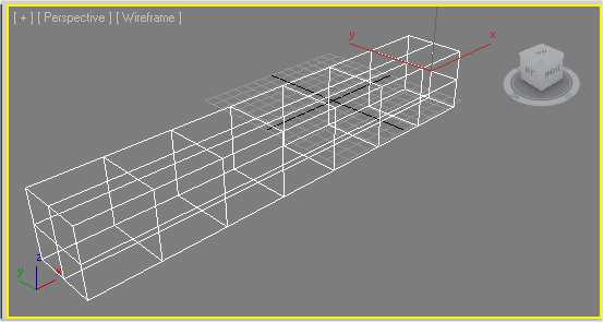

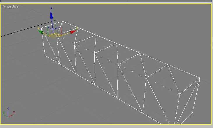

    Llevo tres días peleándome con el max y no consigo encontrar la forma de configurarlo para que en los visores se reduzca la geometría, adjunto dos fotografías para que me entendáis lo que quiero conseguir, quiero que se vea como en la primera fotografía, si alguien me puede ayudar se lo agradecería en el alma, gracias.

    Estas seguro que la geometría no está triangulizada?

    Se ve como eso precisamente, no es un tema de visualización. Con la caja seleccionada, captura también el área de la pila de modificadores, a ver qué hiciste.

    Solo he creado el objeto, sin ninguna modificación. Hace tiempo configure este tema, pero no me acuerdo donde, y cuando está bien configurado todos los objetos que se crean se ven como en la primera fotografía.

    ¿En serio? ¿Con otras primitivas también pasa? Quisiera que subas esa captura que te digo, pero con un cilindro o una Chamferbox seleccionada.
    Necesito ver que es lo que se visualiza.
    1,621
    Configurar 3ds Max
    Tienes que irte a preferencias / viewports / configure driver y quitar lo de show all triangles. Si no te deja, tendrás que quitar el use triangle strips, y efectivamente, no tiene nada que ver con la pila.
