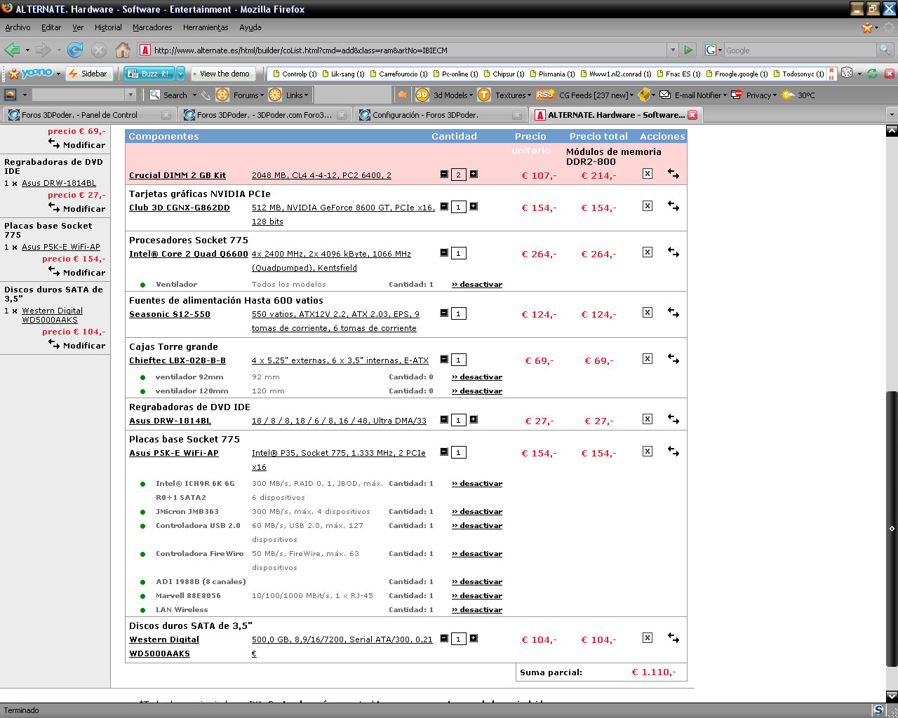

    Configuración
    Una guía, puedes subir o bajar el precio cambiando el disco duro o la gráfica, también puedes cambiar la caja, claro que por ese precio esa es una buena caja, la placa, el procesador, la Ram y la fuente de alimentación yo no cambiaría nada. Un saludo.
    Muchas gracias, así que, con esa configuración sería suficiente para usar el software 2008? Es que como leyendo, veo que algunos se compran máquinas bestiales, pues estaba confundido. Por cierto, que sistema operativo debo ponerle?

    Esa máquina va a ir como un cañón, como so yo te recomiendo Windows XP x64 corporate edition, y si le pones un buen disipador a ese procesador (un Thermalright 120 ultra es el suyo), va a ir fina, fina, no olvides que lleva 4 Gb de Ram del que posiblemente sea el mejor fabricante de Ram del mundo, si no vas a hacer muchos renders, quizás te sobre con 2 Gb, pero al precio que está la Ram yo no lo pensaría y pondría esos 4 Gb, al final todo se queda chico.
