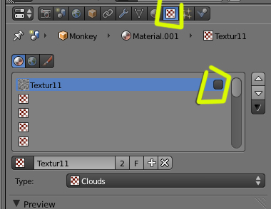

    No, passes son esto. http://wiki.blender.org/index.php/do.../render/passes. Para hacer un render sin la textura solo tienes que desmarcarla como en la imagen que subo.

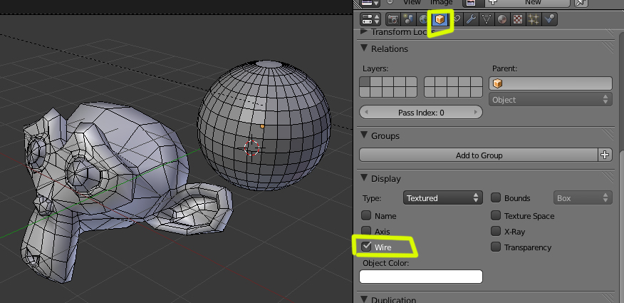

    Y lo del wire, depende de lo que quieras hacer, si es un render o una captura de pantalla. http://zeropoint, forumotion.com/t44...frame-tutorial.

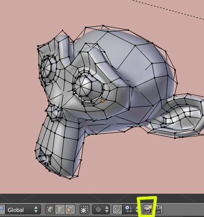

    Para una captura de pantalla, solo presiona la cámara que hay en la barra estando con el objeto en modo edición.
    Si son varios objetos, lo puedes hacer poniéndole la opción wire en object.
