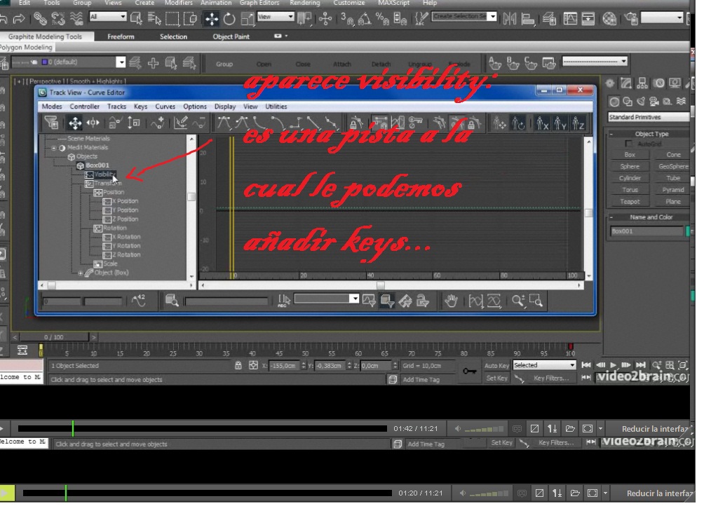

    Hola a todos.nuevamente necesito de su ayuda, hace algún tiempo me dejaron una información sobre la manera en que puedo hacerle efectos a mis animaciones, pero a decir verdad lo que he encontrado ha sido mínimo en cuanto a esos temas, en este momento me urge saber cómo puedo lograr que un elemento que tengo en mí escena, para ser más puntual, es una silla, desaparezca y vuelva a aparecer en mí animación.
    Cualquier enlace, no sé, cualquier cosa que me pueda ser de utilidad, es decir, alguna guía especifica de la cual yo pueda aprender de este tema me será de gran utilidad, y les estaré eternamente agradecido.
    Jul 2011
    173
    Efectos en la animación

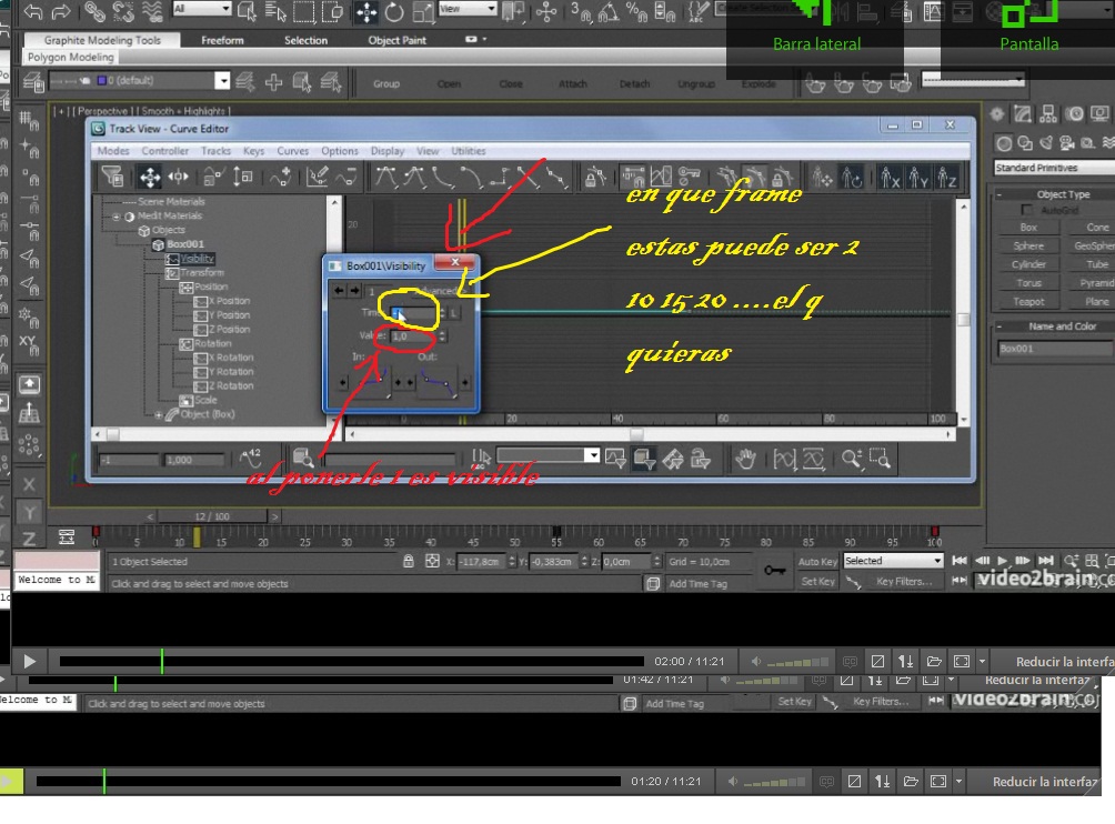

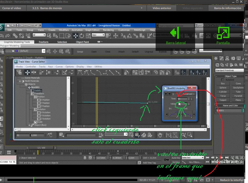

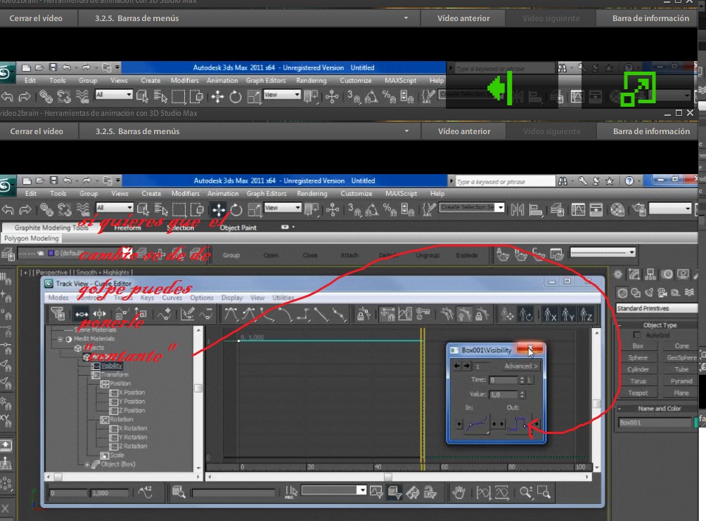

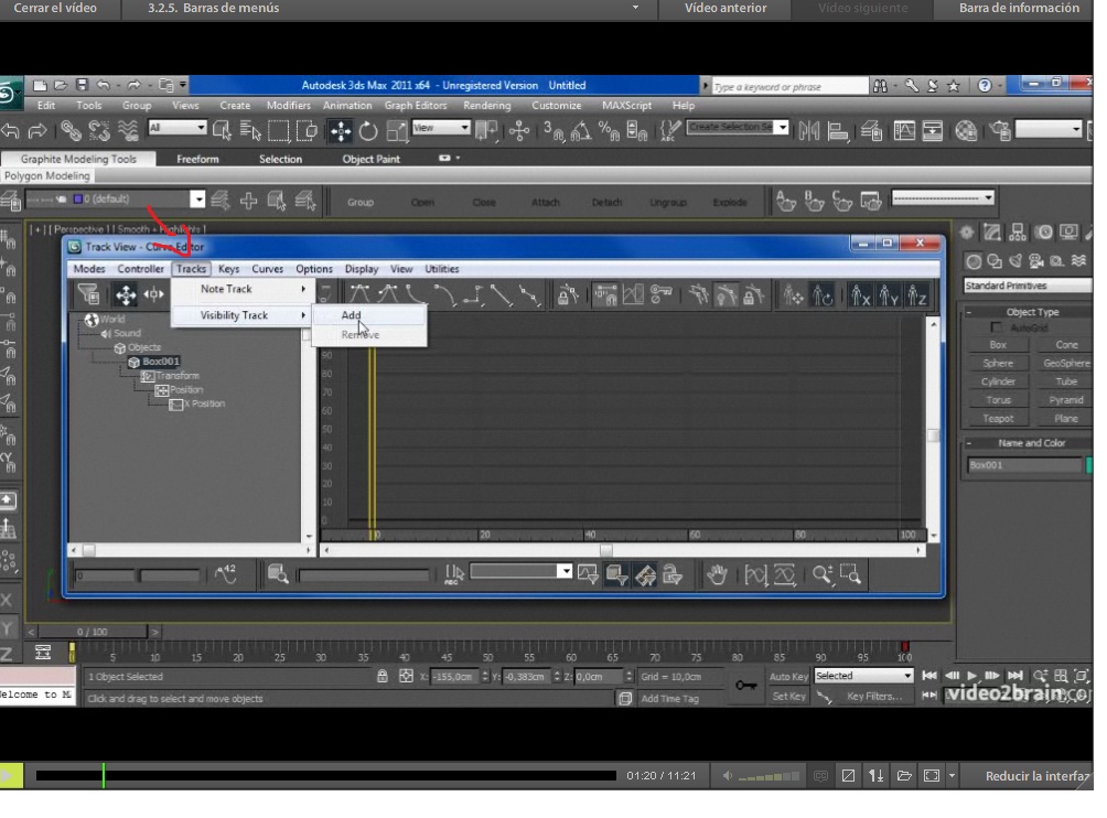

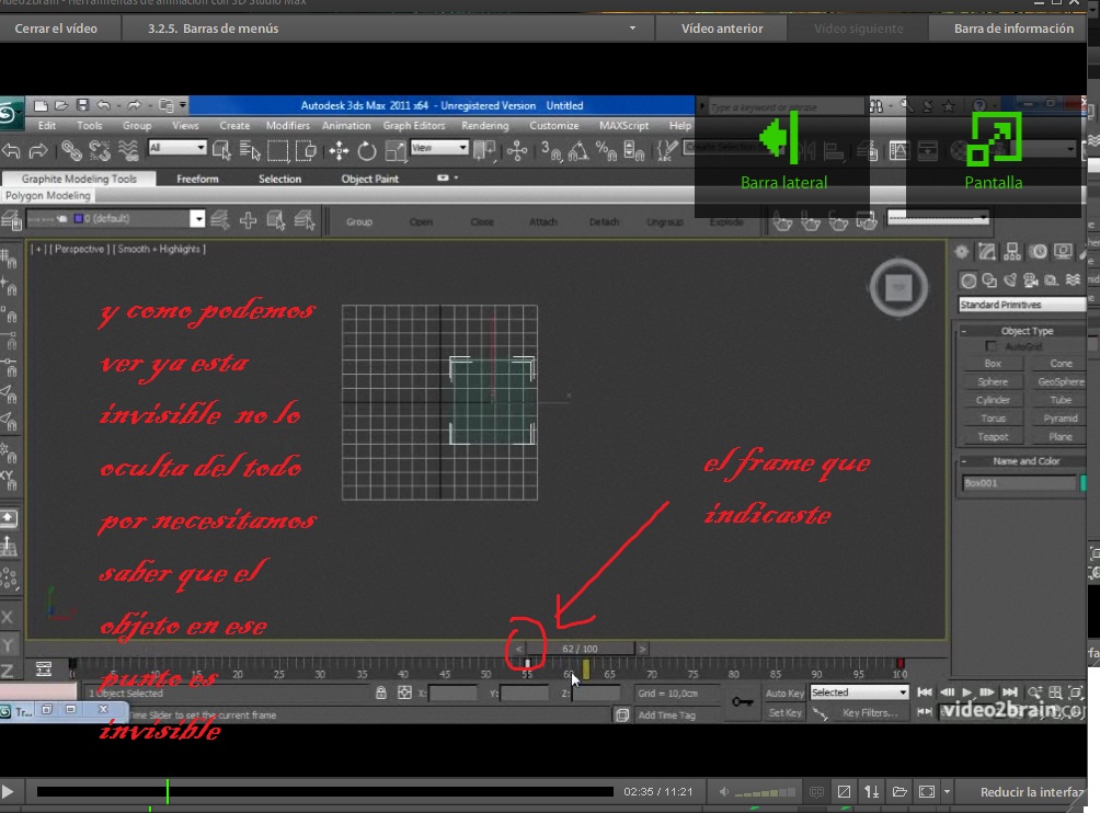

    Archivo adjunto 151036Archivo adjunto 151037
    Men justo estaba trabajando en eso ahí te dejo unas imágenes espero te sirva saludos.

    Hola amigo solo son unas cuantas capturas esper te sirva yo lo tengo en video ahí está más detallado si me dejas un correo o algo te lo podría enviar saludos.
