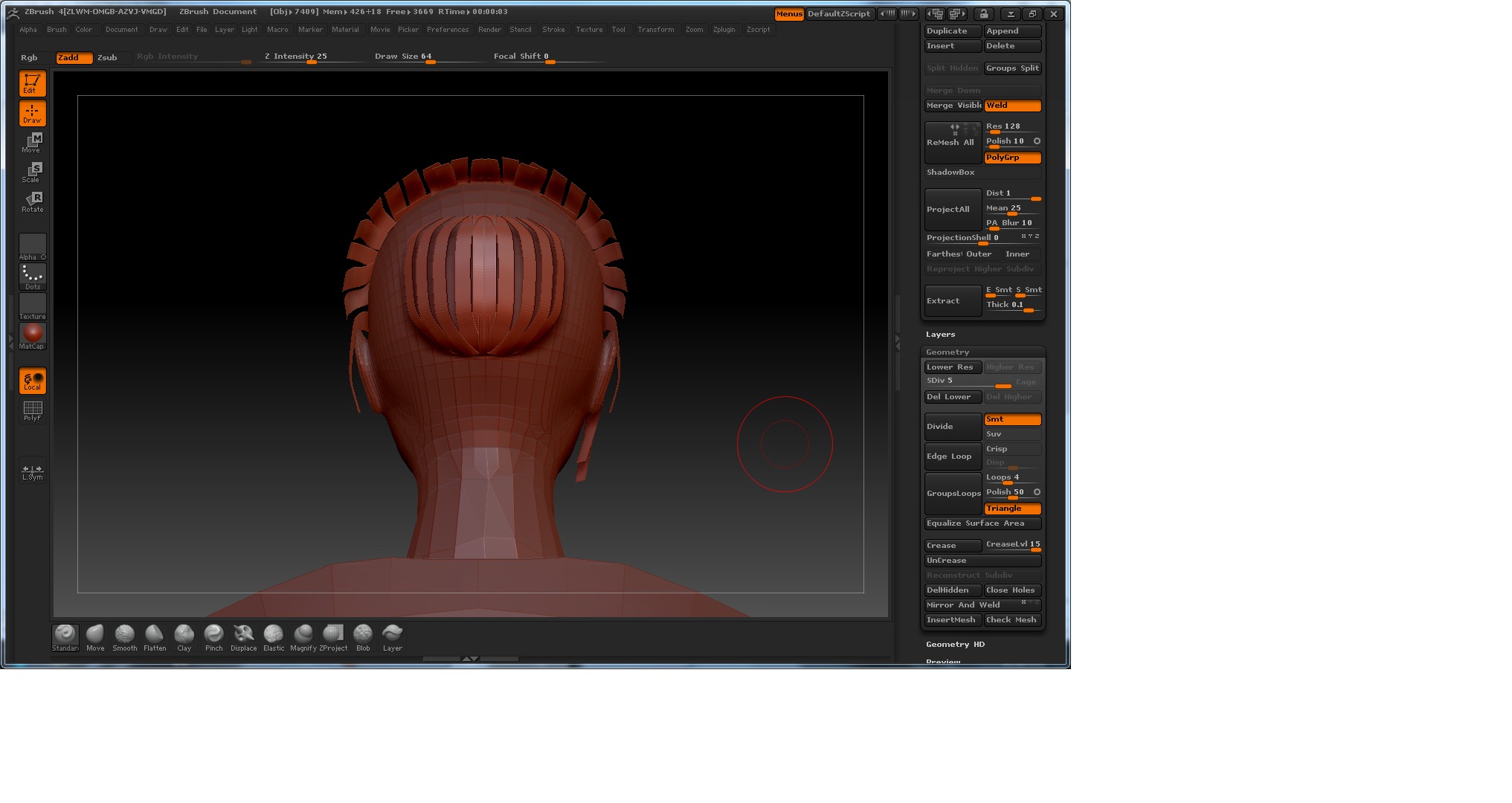

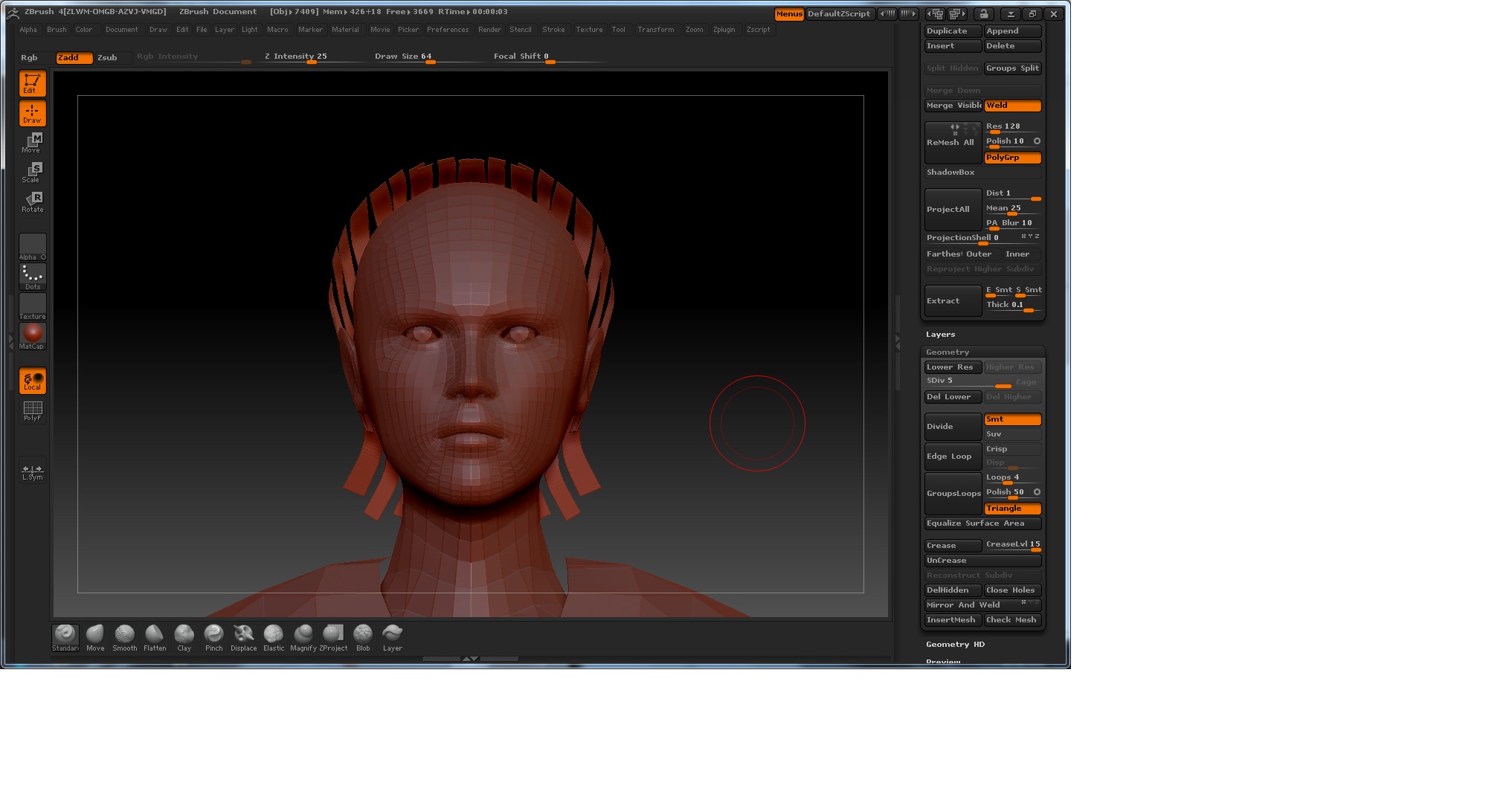

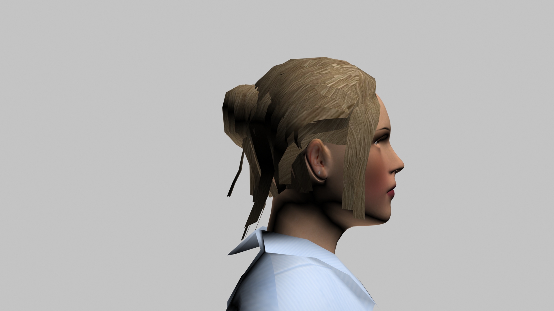

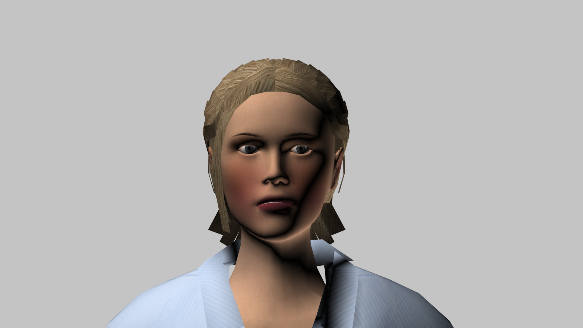

    Hola, a ver si podéis ayudarme, he hecho el modelo que veis en 3ds Max y lo he exportado al ZBrush para darle los detalles, pero como veis el pelo como que no se ve cuando cubre perfectamente toda la cabeza y quisiera saber si sabéis el motivo porque en 3d está bien, el pelo está hecho con Splines por si os sirve de ayuda. Un saludo y gracias.

Nombre: 3dfront.jpg

Nombre: 3dlat.jpg

ID: 149314 Clic en la imagen para ver su versión completa.
Nombre: zfront.jpg

    Las normales están invertidas, en 3ds aplica el modificador normal al cabello (veras que se pone de un color negro o transparente) y desactiva la casilla Flip Normals, con eso se soluciona el problema.

    Ya había probado eso, pero no me iba, así que, lo que he hecho es en vez de hacerlo con el modificador coger todos los polígonos del pelo y hacerles un flip y ahora ya salen bien en el ZBrush. Muchas gracias igualmente. Saludos.

    En ZBrush: tool>>Display Properties>>flip o double.
